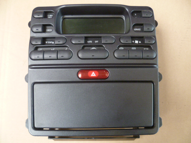

Hallo
Hab heute ersatz birnchen beckomen (EBAY)-(DANKE an Taz):)-D
hab schon alle getauscht
Nachtbeleuchtung funktioniert (hat auch mit alten Birnchen funktionier)
aber Tagbeleuchtung funktioniert nicht (nicht mit alten auch nicht mit neuen)
was kann da sein???

Wenn deine neuen Birnen Leuchtdioden sein sollten so kann es sein das du sie verkehrt rum eingebaut hast. Ich meine die Spannungslage waere bei den Tag und den Nacht-Birnen unterschiedlich gewesen.
Wenn es echte Birnen sind dann ist deine Klimasteuerung defekt. Wenn ich mal raten darf dann wuerde ich sagen einer der beiden BD438 auf dem CPU-PCB.

Hallo Olaf
und Danke für Antwort
hab gerade Alte (origenale Birnchen getestet für Tagbeleuchtung mit eine 9 volt block-und die Funktionieren)?tt?
Dann muss ich eine neu (andere Gebrauchte) Check Control in Mittelkonsole suchen:S

Nur noch als Hinweis.....obwohl ich jetzt keinen direkten Zusammenhang sehe... aber sicherheitshalber ausprobieren...vielleicht "klemmt" da irgendwas
durch langes drücken vom linken Clima/Date Schalter kann man - bei eingeschaltetem Licht - die Klimasteuerung-Beleuchtung in grün dann zeitweise auf orange Tagesbeleuchtung umstellen. Ist gedacht, wenn man ansonsten die grüne Beleuchtung wegen Tageslichteinstrahlung nicht lesen kann. Die Beleuchtung der Tasten im Klima-Bedienteil geht dann aus, es brennt nur das Display.

Würde erstmal alle Birnchen entfernen und dann an den Kontakten auf der Leiterkarte messen. Vielleicht verursacht ja nur ein Sockel nen Kurzschluss.
Das Gehäuse selbst schon offen gehabt und geschaut ob drin was nicht stimmt? Vielleicht sieht man ja was offensichtliches, Leiterbahn getrennt/durchgebrannt oder so.

Wenn ein Sockel einen Kurzschluss macht dann duerfte sich danach die Elektronik erledigt haben. (Transistor platt)
Wenn man sich das zutraut dann kann man sie wohl auch releativ einfach reparieren.
Wie schon gesagt die Lampen fuer den Tag/Nacht betrieb werden jeweils durch einen eigenen BD438 geschaltet.
Das ist ein PNP-Leistungstransitor den man fuer 0.25Euro bei Reichelt kaufen kann. Theoretisch koennte natuerlich auch irgendetwas anderes defekt sein, aber die Wahrscheinlichkeit das es gerade die Leistungstufe erwischt hat ist schon relativ hoch. Ausserdem gibt es ganz in der Naehe noch zwei grosse 2W Widerstaende. Da wirft man mal einen Blick mit der Lupe auf die Anschlussbeine oder loetet die gleich direkt nach. Solche Bauteile schreien geradezu nach kalter Loetstelle.

Klima Einheit Ebay
Falls es nicht klappt.....
Bei Ebay wird jetzt gerade eine angeboten ab 1.00, vom einem der elektrischen Innenspiegelanbieter im anderen Thread
