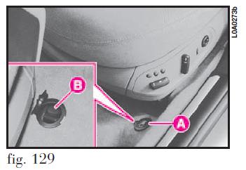

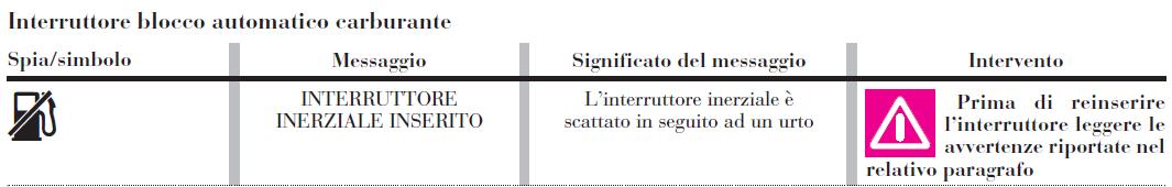

Ciao, ho ereditato da mio padre una Thesis a benzina. E' in garage visto che non la uso continuativamente ma ogni 10 giorni circa le faccio fare qualche chilometro per mantenerla in salute. Alcuni giorni fa trovo la batteria completamente scarica. La ricarico con tutti i crismi consigliati dal libretto di manutenzione e ... al momento della riaccensione mi trovo la spia di "Interruttore blocco automatico carburante inserito". Le manovre consigliate dal libretto non hanno avuto successo. Avete qualche dritta da darmi?

Ciao premi varie volte sul pulsante con quadro acceso e poi metti in moto Ciao
PS ( togli il coperchio prima )

Ciao Sasà e grazie. Ho naturalmente tolto il coperchio anche nelle prove fatte da solo ;)
Anche seguendo il tuo consiglio ottengo sempre il solito messaggio e la Thesis non parte. La procedura che applico è questa:
- accendo il quadro ed attendo il termine del check (non ricevo messaggio di blocco carburante)
- premo varie volte (5-6) l'interruttore (il tasto è morbido)
- provo a mettere in moto
Ho provato anche facendo l'avviamento (ricevo il messaggio) e premendo successivamente il tasto di sblocco ... ma ... niente da fare.
