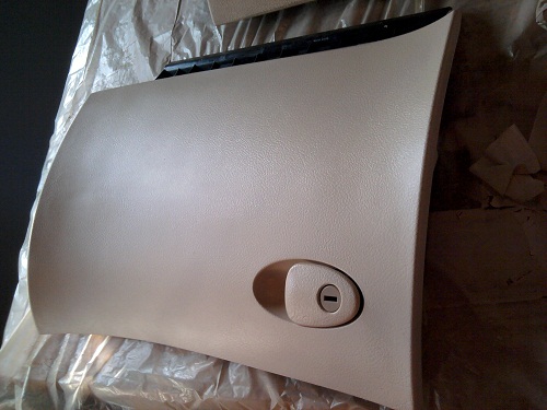

Re: VERNICE PER CRUSCOTTO
Io lo sto riverniciando propio in questi giorni, con una vernice effetto pelle, il kit, l'ho trovato in colorificio, pero' si trova anche su internet, costa circa sui 40 €, te ne servono almeno due, ma il risultato e' splendido.
Andrea
Andrea
- console da riverniciare.jpg (64.27 KiB) Visto 332 volte
- tunnel.jpg (57.52 KiB) Visto 332 volte
- cassettino.jpg (66.37 KiB) Visto 332 volte
