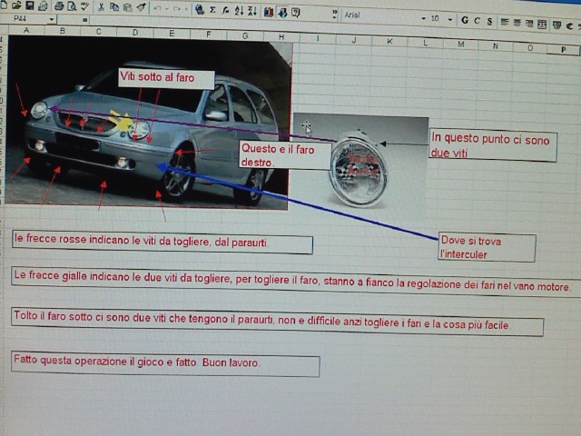

Qual è il post con le istruzioni per smontare paraurti e intercooler? Grazie.

Devi togliere le viti torx che vedi davanti al radiatore,smonta i fari,dietro ad essi troverai altre due viti torx da svitare,poi togli le ruote anteriori svita i due locheri nei passaruota nella parte vicino al paraurti in modo tale da accedere ad altre due viti torx che fissano il paraurti al parafango.Fatto questo ti restano da togliere sotto al paraurti altre due viti a torx vicino ai fendinebbia altre due in corrispondenza del radiatore e 3 viti a croce che fissano la parte anteriore del riparo motore.A questo punto il paraurti viene via una volta estratto un po' trovi sul lato dx il cavo che va ai fendinebbia, vedrai chiaramente la connessione da staccare. e' tutto visibile,vedrai subito l'intercooler,una volta staccati i tubi e' solo inserito su silent-block e viene via
ti allego foto ciao
ti allego foto ciao
- intercooler.jpg (105.4 KiB) Visto 96 volte

Grazie ragazzi, oggi ho pulito il sensore di pressione, era abbastanza sporco. Non ho ancora provato l'auto per valutarne i benefici. Mi studierò la guida per lo smontaggio dell'intercooler e qualche giorno lo smonterò per pulirlo. Grazie a tutti.
