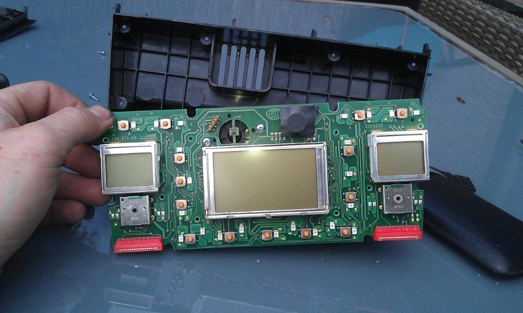

De Winter staat weer voor de deur,
Zoals elk jaar zijn er veel (nieuwe) Lybra rijders die zich ineens afvragen, waar de 3 piep geluiden vandaan komen,
Ze zien geen melding of merken helemaal niet waarom.
De 3 pingels gebeuren zodra de temperatuur buiten 3 graden of lager wordt.
Tijdens 3x piepen zie je ook deze temperatuur knipperen.
Het is dus een automatische melder voor mogelijke opgevroren weggedeeltes...
Het geluid doet zich vaak voor als je de auto start (smorgens na een koude nacht) maar ook tijdens het rijden..
Vele vinden het geluid te hard. Vooral als men al rijdt en ineens begint dat ding te piepen, schrik je nog wel eens.
De "speaker" van dit piepertje bevindt zich achter het geperforeerde stuk boven in de climate controle unit.
Open schroeven en een plakbandje ervoor plakken zorgt ervoor dat hij nog wel piept, maar een stuk zachter!
Dus beste Lancianisten,...
Rij schrikvrij..... de piepjes zijn niet erg..

Hahaha , je bedoelt zeker deze ???
Groet Gerben .

Die dus, bovenstaande foto is dus in reeds gedemonteerde toestand.
Tnx voor de extra info
