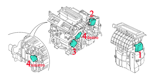

Re: PROBLEMA BIZONA
fred se ricordo bene quello interessato al lato guida e' nella parte alta dietro la consolle centrale vero?
fred summer
- Messaggi: 986
- Iscritto il: 26 feb 2009, 21:52
Re: PROBLEMA BIZONA
Non ho sotto mano il manuale di officina, dovrei cercare anche nei vecchi post dove c'era un bel disegno.
Comunque ce ne è uno in basso a destra per le portelle, più in alto e meno accessibili i due dei miscelatori, alla stessa altezza ma uno per lato. Poi l'ultimo in cima a destra per la portella del parabrezza.
Consiglio a nico 89 di fare una ricerca nei vecchi post, l'ergomento è stato discusso diverse volte.
Fred Summer
JTD 115cv LS - S.W. - 2004 - Grigio Elisa
Re: PROBLEMA BIZONA
Grazie Fred, ma era a me che interessava sapere il posizionamento dei motorini, avendo quello lato guida che non funziona bene.

Re: PROBLEMA BIZONA
eccoti le foto fammi sapere che io i miei li ho riparati senza spendere nulla.....
- ridimensiona diattrw5.jpg (46.52 KiB) Visto 292 volte
- attuatorivl2.jpg (113.59 KiB) Visto 292 volte

Re: PROBLEMA BIZONA
Grazie supercar, vedrò cosa posso fare, mi sà che per smontare quello che interessa a me devo togliere tutta la copertura centrale, perchè devo arrivare al quarto di sinistra....
