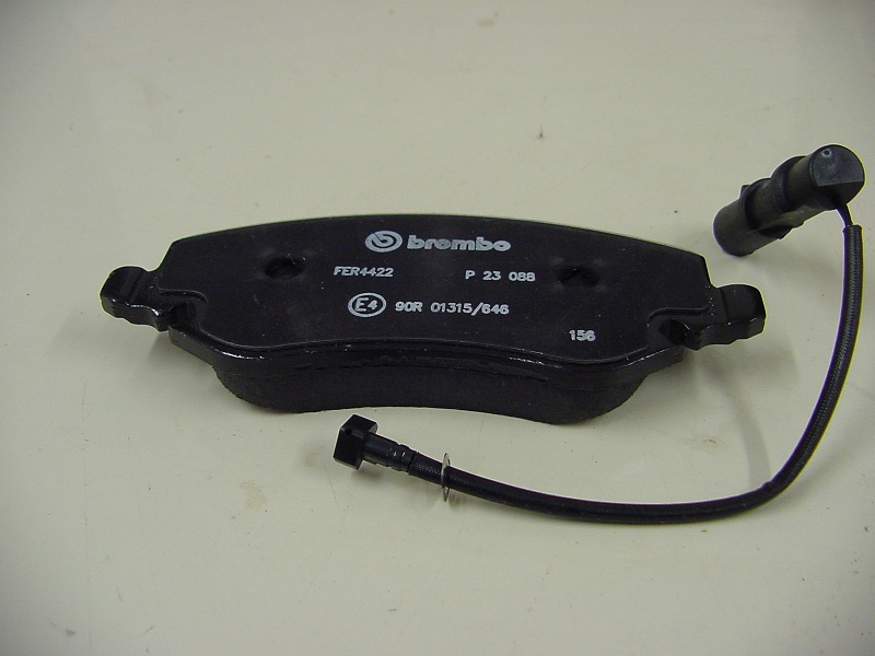

Vorrei, o meglio devo, sostituire le pastiglie anteriori e volendo farlo per conto mio le ho ordinate in internet . Una volte arrivate ho dovuto prendere atto che i segnalatori di usura non sono montati ma forniti a corredo.
Le istruzioni allegate non descrivono il da farsi e dall’osservazione dei pezzi appare evidente che , anche se minima, una lavorazione del foro destinato ad alloggiare il segnalatore è necessaria (vedi foto allegata).
Chi può suggerirmi quote, od altro, per un montaggio corretto?

Secondo il disegno che trovi in questa inserzione non va messo nel foro

Avevo, anni fa, sostituito la pastiglie alla mia macchina di allora e ricordo che i segnalatori erano resinati direttamente nel materiale frenante e non avrei mai immaginato un posizionamento che adesso mi appare così ovvio.
Un grazie sentito a Giorgio.

Come vedrai nelle pastiglie che smonterai, devi infilare il filo nell'asola corrispondente, e poi bloccarla con quella molla a rosetta.

Lavoro fatto!
Il link di Giorgio mi aveva già chiarito tutto e poi ne ho avuto conferma una volta smontata la pinza freni.
Una cosa mi ha lasciato perplesso: i pattini di dx non erano consumati come quelli di sx ma avevano uno spessore di circa il 90% in più.
Come mai?
Come mai?

La causa và ricercata nell'ABS con ripartitore di frenata elettronico EBD, MSR, ASR e ESP.
Un mix di elettronica che lavora in segreto a tua insaputa e ti consente di tenere la signora stabilmente incollata a terra in
funzione della velocità e dello stile di guida.
