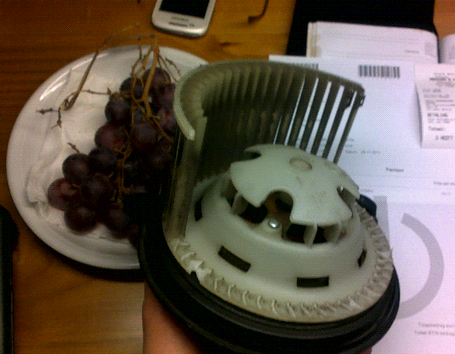

Ik schrok me helemaal kapot rijd ik lekker rond in mijn lybra in eens een hele harde klap en heel veel herrie. Ik dacht dat de motor geklapt was maar wat blijkt het was de motor van de kachelventilatie. Reed net weg en had hem op ontwasemen staan. Ik op de kop in mijn auto en motor verwijderd wat blijkt heel de ventilator in duizend stukken. (zie foto je ziet dat er wat mist). Ik ben vandaag bezig geweest om een vervanger te zoeken maar schrik van de prijzen. tweedehands betaal je 110 euro en nieuw 160 euro. Ik weiger te geloven dat het niet goedkoper kan. Heeft iemand misschien nog zo'n ding liggen of weet iemand een adres voor zoiets.

Tja, die dingen zijn vrij duur, op zich is 160 euro een goede prijs, officieel bij de dealer kosten ze ruim 200 euro excl
Op de sloop moet er wel goedkoper een te vinden zijn, waar woon je ?
... overigens zou ik zelf altijd voor een nieuwe gaan

Ja nieuwe is altijd beter maar mijn lybraatje is ook niet meer de jongste dus blijf ik het veel geld vinden. Ik woon in Arnhem.110 euro is van de sloop.

Helaas ken ik de regio Arnhem niet goed genoeg om je daar verder te kunnen helpen
Voor een reele prijs-opgave zou je eens 0229-262182 kunnen bellen, grote sloperij in N-Holland waar ik prettige ervaringen mee heb ....
In ieder geval is 110 euro voor een gebruikte ventilator belachelijk hoog ( onderdelenlijn ? ), mi nooit doen

Al bij Arentsen in Duiven geïnformeerd? ben ik pas een keer langs geweest om een kennis te maken en lijkt mij een redelijke man en echte Lancia Liefhebber.

Ben inderdaad bij arentsen in duiven uitgekomen. Hij had een gebruikte liggen ook voor 100 euro (ik kreeg het te koud in mijn wagen dus ik dacht toe maar) In de werkplaats zich ik een andere kachelmotor liggen uit een kappa. Wat blijkt de motor is anders maar het plastic ventilatiedeel is identiek. Ik heb voor 15 euro deze doorgebrande kappa kachelmotor gekocht en plastic deel overgezet op mijn nog werkende motor tata ik wist dat het voor minder kon Ik ben weer een gelukkig en warm man.
