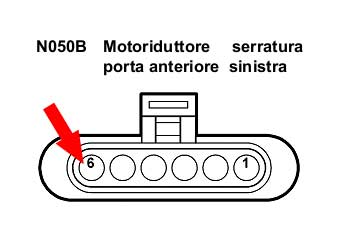

Sempre dando per scontato che tutte le centraline funzionino, sembrerebbe un problema di interruzione segnale porta aperta per cui se hai controllato il connettore porta D030 (il segnale passa sul pin 3) l'unico elemento rimane il nodo serratura dove il connettore N050B al pin 6 manda il segnale imputato di far azionare tutto ciò che a te non funziona.
Per cui ricontrolla quel connettore (serratura) al pin 6, se non sbaglio il segnale che manda è del tipo off per cui a connettore staccato dovrebbe accendersi la plafoniera e tutto il resto.
Dopo di questo non ti resta che l'examiner, giustamente consigliato sia da Capo10 che da Giorgio.

- connettore_serratura_sinist.jpg (14.1 KiB) Visto 87 volte
