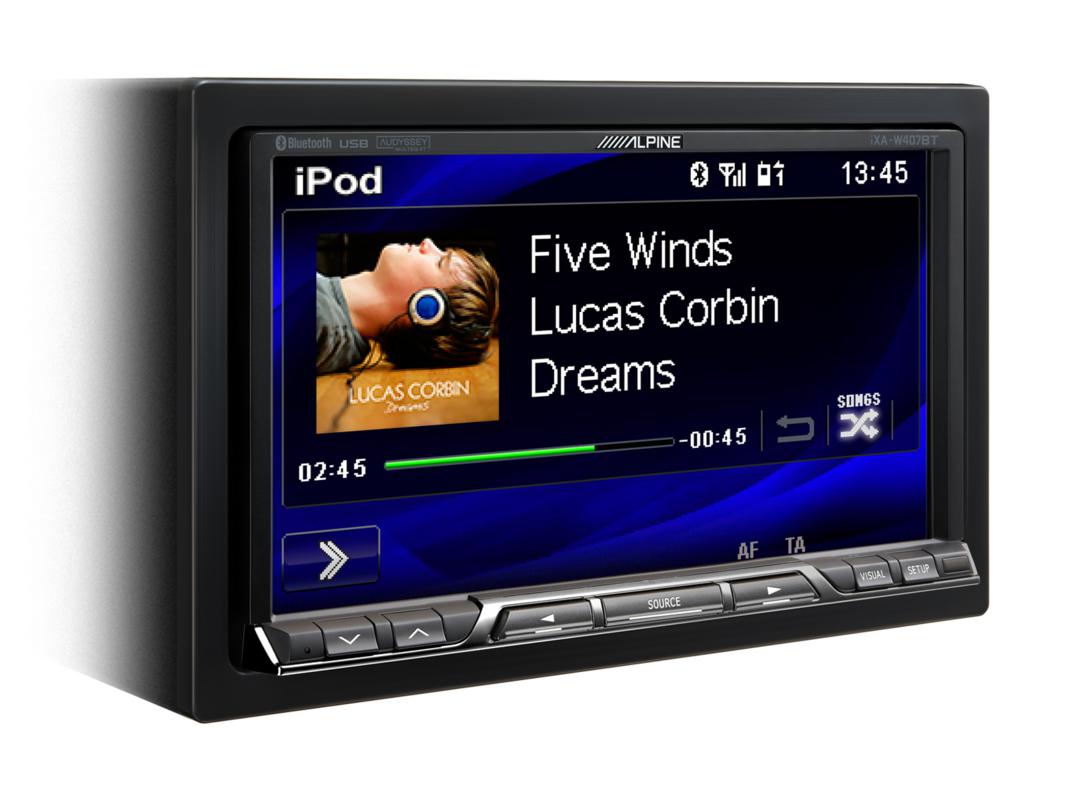

La radio non piace nenache a me ma se ci fai caso se la fanno pagare molto cara!!!
Come estetica se prendi un doppio din touch screen può diventare solo che bello !!
maxarr
Messaggi: 62
Iscritto il: 29 gen 2012, 13:53
Re: cambiare radio originale
Messaggio da leggere da maxarr »
doppio din touch? sarebbe?
cobra85i
Messaggi: 411
Iscritto il: 12 ott 2009, 15:41
Messaggio da leggere da cobra85i »
esempio questo
