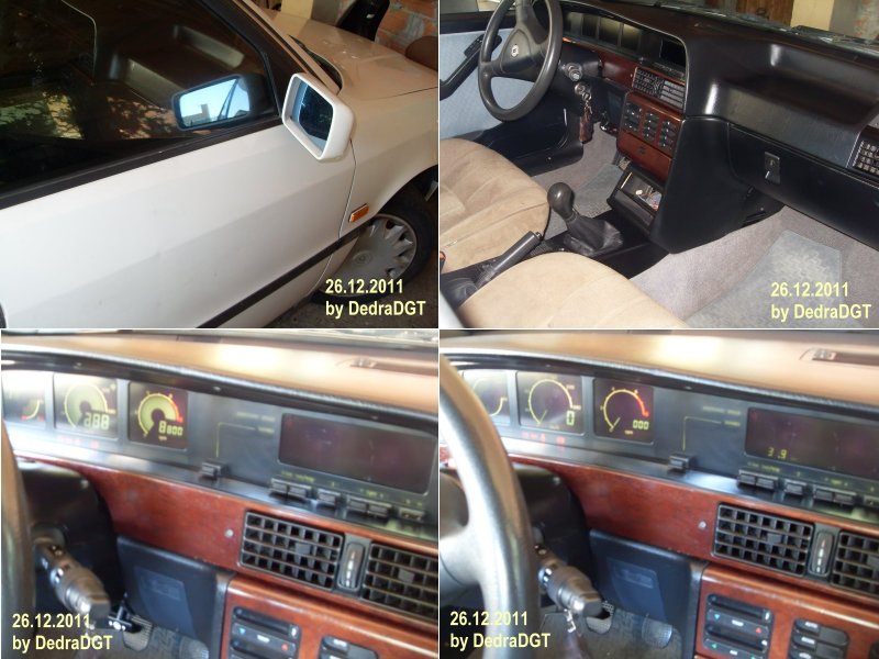

foto by DedraDGT
Alcune foto della mia Dedra 1.6i del 1994, con quadro optoelettronico.
Saluti / Saludos
Maurizio
Saluti / Saludos
Maurizio
- d_sed_pos.jpg (74.71 KiB) Visto 938 volte
- d_sed_ant.jpg (68.66 KiB) Visto 938 volte
- dedradgt_mosaic.jpg (97.91 KiB) Visto 938 volte
