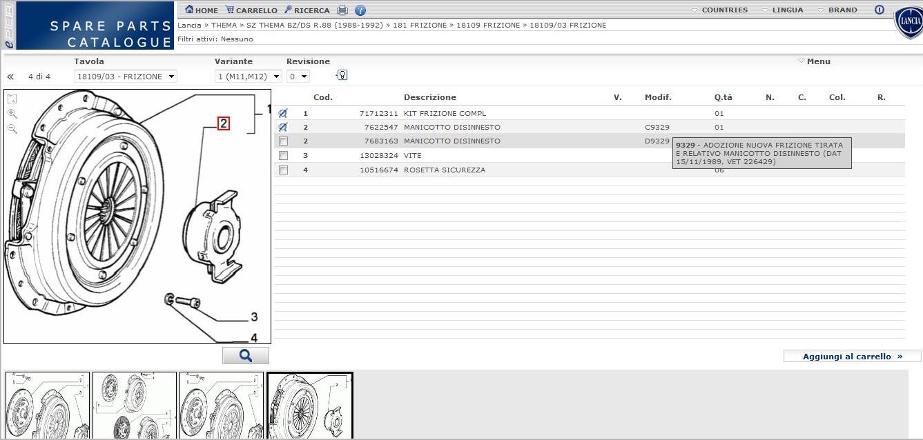

In realtà le due frizioni da ePer non si differenziano per il motore se CAT o NON CAT ma per la data di produzione come si vede in allegato (cambio che è avvenuto nel novembre 1989)....però 2 cose strane:
1) Il kit frizione, che include il supporto con cuscinetto, non ha 2 codici a seconda della data di produzione mentre dovrebbe essere così!
2) la mia vettura nonostante sia di produzione febbraio 1989 (II° serie CAT) monta cmq una frizione TIRATA e non spinta come direbbe invece ePer...per cui i casi potevano essere o che io avevo un motore sostituito (non possibile perchè ho verificato il n. di motore con quello che risulta dai dati di produzione e coincidono) o si sono sbagliati....e credo proprio che sia la seconda....
Morale della favola: sulle serie delle frizioni hanno fatto un mezzo pasticcio!!!! La cosa migliore è sempre SMONTARE LA VECCHIA PER ESSERE CERTI...
