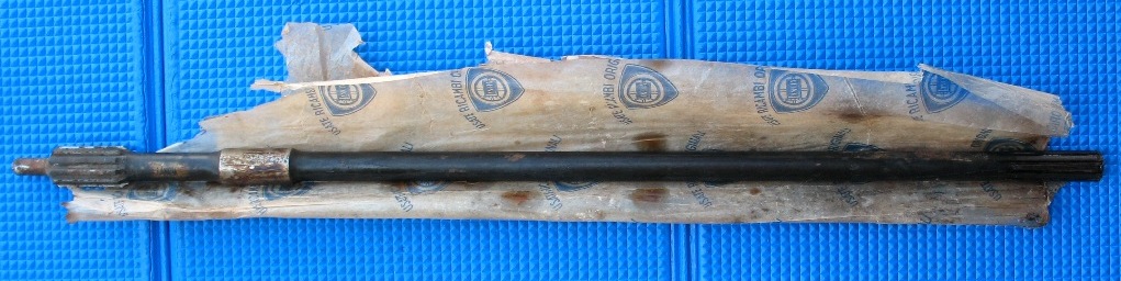

In uno stock di ricambi che acquistai per restaurare la mia Flavia ho trovato due alberi primari cambio che, da quello che ho potuto sapere, montano sui modelli Fulvia.
Le misure sono le seguenti:
diametro mm.16 - diametro estremità mm.17, mm.23 - lunghezza mm.592 (foto: albero1.jpg)
diametro mm.15 - diametro estremità mm.17, mm.28 - lunghezza mm.592 (foto: albero2.jpg)
Qualcuno in possesso del catalogo ricambi o del manuale riparazioni delle Fulvia potrebbe cortesemente indicarmi a quali modelli si applicano esattamente ?
Grazie in anticipo.

Difficile se non c'è il numero di codice,però dalla lunghezza ed il numero di denti (Lato frizione) sembrerebbero alberi primari per cambio 4 marce.

Il secondo dovrebbe appartenere alla rally s almeno l'attacco del disco frizione e' lo stesso Ciao da Maimone.
