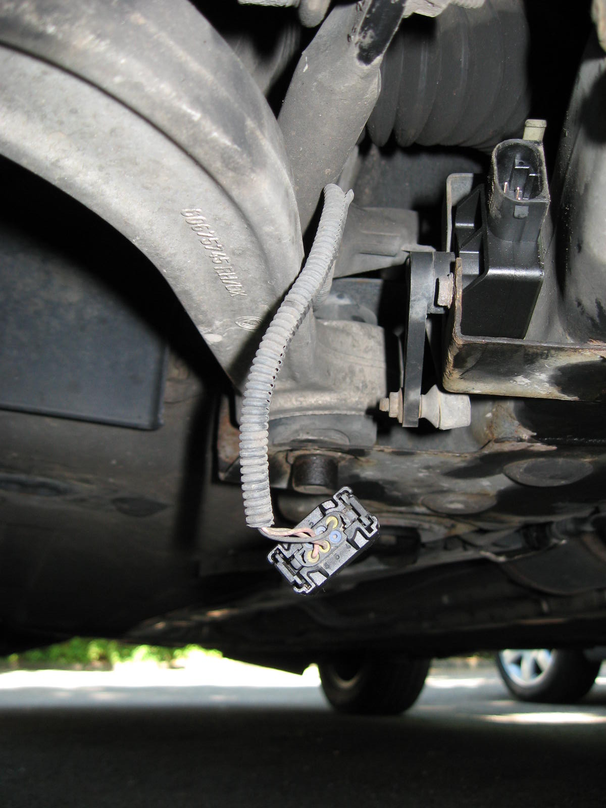

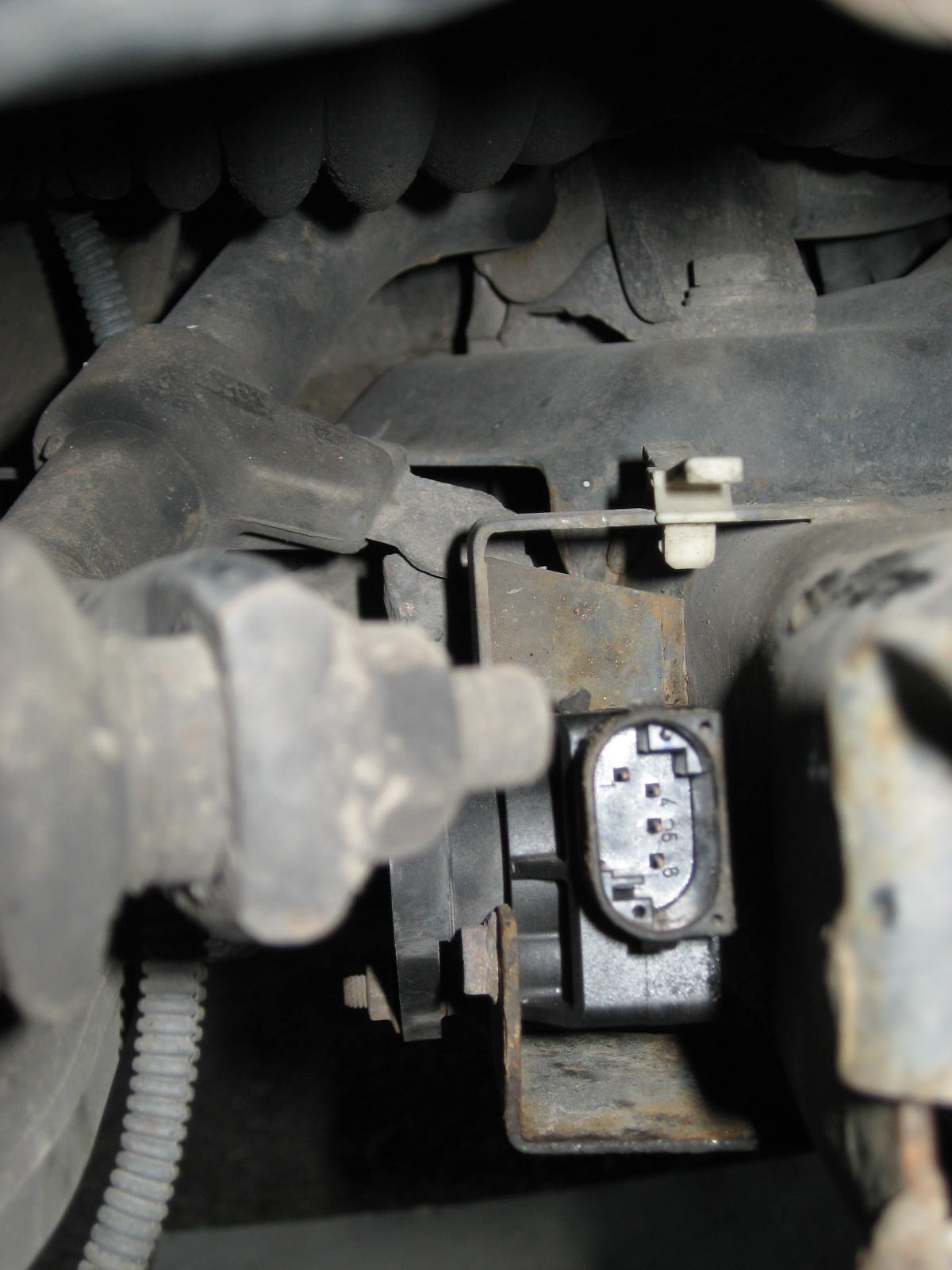

Suche ein Foto vom Sensor der Leuchtweitenregulierung, Vorderachse (im eingebauten Zustand).
Bei mir hat sich leider der Befestigungspunkt/Anlenkungshebel (Plastik/Metallteil) am Stabilisator verabschiedet (abgebrochen). Ursache: Die Kugelgelenke der Sensor-Schubstange waren fest und somit unbeweglich..........
Mit etwas Bastelei habe ich zwar jetzt wieder einen Anlenkpunkt am Stabilisator angebracht, brauchte jetzt aber ein Foto vom Sensor/Anlenkpunkt um die Mechanik bzw. die richtige Grundstellung/Grundeinstellung hin zu bekommen.
Evtl kann jemand mal kurz ein Foto fertigen, geht evtl bei voll eingeschlagenem Rad, ohne Demontage des Rades.
Im Voraus schon "Danke".

hoffentlich helfen die Bilder.
Viele Grüße
Armin
Viele Grüße
Armin
- stecker leuchtweitenregulierung (3).jpg (150.96 KiB) Viewed 241 times
- stecker leuchtweitenregulierung (2).jpg (181.95 KiB) Viewed 241 times

Re: Leuchtweitenregulierung, Sensor vorne
Hallo!
Hervorragend!
Bild 2 half mir sehr weiter!
Danke!!!!!
Z.K.: Bei mir brach der Halter an der Stelle am Stabilisator ab, an der er ins Kunststoffteil am Stabilisator eingegossen ist.
Ergo: Immer auf Gängigkeit und Schmierung der Steuerstangen achten ("Kugelgelenkchen").
Nochmals Danke!!!
