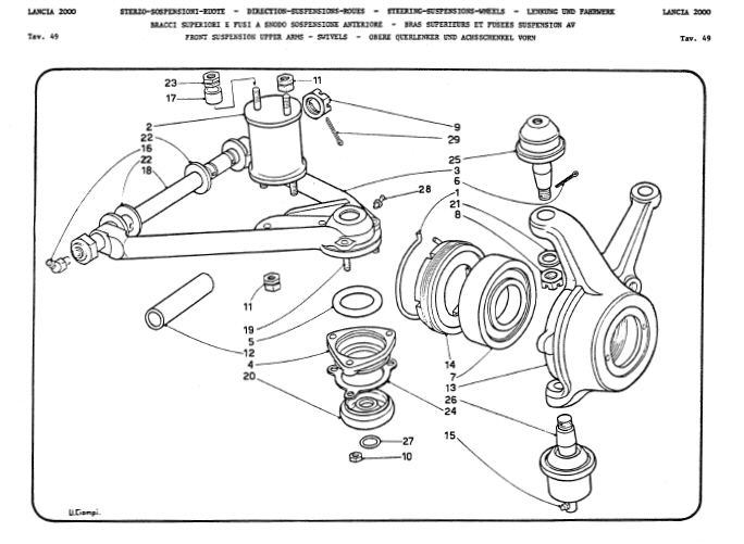

Est musste so aussehen.
Flavia CD4 auf die homepage diesen website.
mfg
Lucas
mfg
Lucas
- @draagarm.jpg (137.38 KiB) Viewed 317 times
Re: Traggelenke ausbauen
Danke Lucas,
die CD habe ich schon und weiß auch, wie die Teile aussehen. Nur leider sitzen die Traggelenke so fest, dass ich sie mit Standardwerkzeugen bisher nicht raus bekommen habe.
In der Reperaturanleitung für Flavia steht auch nur benutze Werkzeug Nr. xxxxxxx.
Braucht man unbedingt spezielle Abzieher und/oder Pressen oder kennt noch jemand einen Trick?
Grüße, Andre
