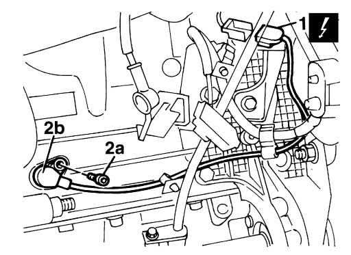

Prima di andare a cercare oltre........... controlla il sensore giri motore che si trova collegato al basamento, auto sul ponte, togli il riparo motore e controlla il sensore, forse basta una pulita ai connettori.
A mio parere qualsiasi altra cosa fosse stata......centamente non sarebbe sparita alla riaccensione.
