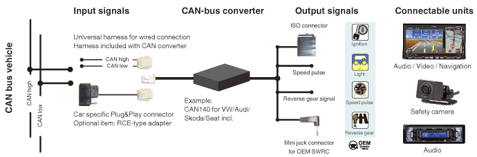

Avete mai sentito parlare di CAN bus ?

Basta collegare can + e - dal contakm al navigatore.
Poi si fà la configurazione sul body e sul contachilometri e gli si dice che c'è il nodo navigatore (la diagnosi originale non ha questa funzione).
