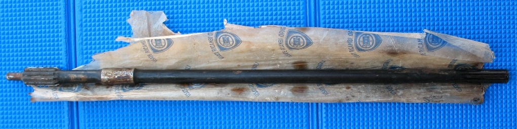

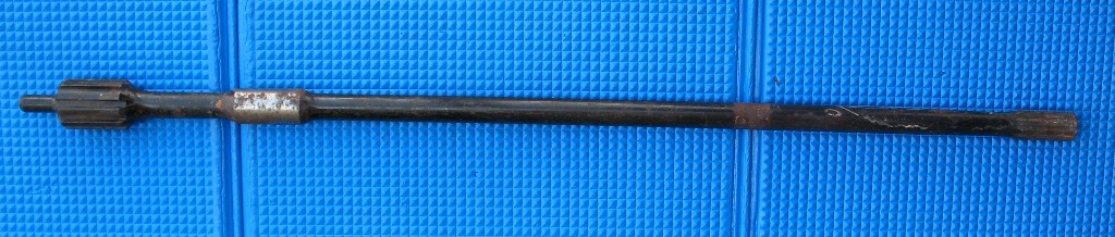

In uno stock di ricambi che acquistai per restaurare la mia Flavia ho trovato due barre di torsione (vedi foto) che ritengo possono essere della Lancia Aprilia.
Le misure sono le seguenti:
diametro mm.16 - diametro estremità mm.17, mm.23 - lunghezza mm.592
diametro mm.15 - diametro estremità mm.17, mm.28 - lunghezza mm.592
Qualcuno in possesso del catalogo ricambi dell'Aprilia potrebbe cortesemente verificare la mia ipotesi ed informarmi ?
Grazie in anticipo.

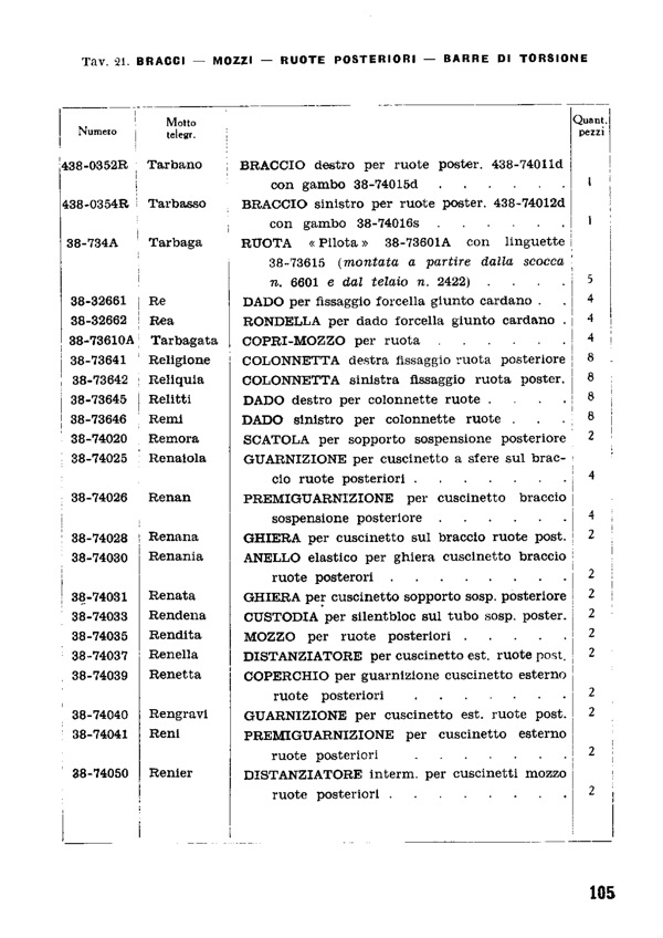

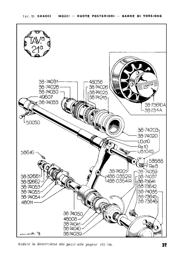

Sul catalogo non ci sono le misure, comunque ti allego le pagine, ma secondo me non corrisponde.

Grazie per la risposta con le pagine del catalogo Aprilia (sempre belle da vedersi risalendo a oltre 60 anni fa).
Visto che il pezzo è diverso, ho fatto ulteriori ricerche in altre direzioni e con un po' di fortuna ho trovato su internet un pezzo identico in vendita. Si tratta dell'albero cambio della Lancia Fulvia. Quindi devo solo individuare a quali modelli esattamente si applicano quelli che possiedo.
