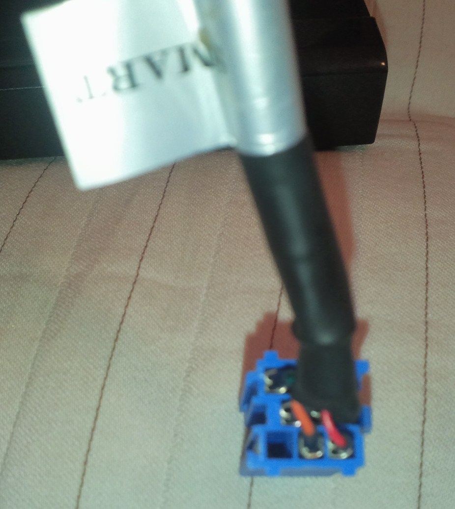

Ciao mimmo bt328, il mio ha una targhetta adesiva sul cavo in cui c'è scritto SMART e cosi anche sullo scatolo, penso anch'io che a sandropenna abbiano mandato un modello sbagliato. Quello che volevo sapere è se il pin 14 dev'essere vuoto, ossia se nel connettore mini iso 8 pin in realtà i pin occupati sono 7, come da foto allegata. Grazie.

I pin di quel connettore sono utilizzati nell'impianto originale per la connessione del caricatore multi-cd , e sono tutti utilizzati.
Nel caso dell'Xcarlink probabilmente il pin 14 non serve.....

mi hanno risposto adesso...
il cavo per la lybra (no nav) deve riportare la scritta "SMART" e non "FIAT" quindi quello che abbiamo non va bene... (sob!!)
per la cronaca, i due fili "extra" sono una recente implemetazione e vanno collegati tra di loro se si dovessero manifestare ronzii a motore acceso...
si offrono di sostituirla ma... dicono... non deve essere ancora stato installato e la spedizione è a mio carico... ora... io l'ho installato e non ho alcuna intenzione di sostenere le spese di spedizione per un loro errore... credo proprio che gli farò scrivere una bella letterina dal mio avvocato... che palle però....
