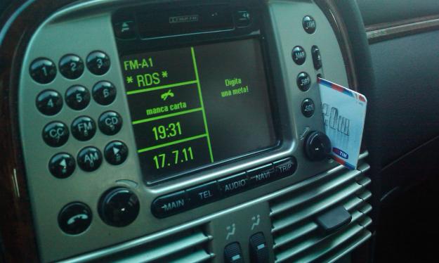

come mai con la sim inserita mi dice manca carta

.....capita ! Prova a togliere il porta sim, pulirla e creare con nastro isolante un po di spessore in modo che la sim tocchi meglio i contatti interni.

Scusate l'OT..... Ma ci vuole un adattatore particolare per inserire la sim ?

Non avendo il manule di istruzioni, su certe cose mi trovo in difficoltà..... Ho provato con un sim formato bancomat, ma non riesco ad inserirla....

Devi inserirla nell'apposito supporto con il chip rivolto a sinistra.

Scusate se sono impedito.......schiacciando il bottone esce un supportino in plastica dalla fessua del tel. La scheda tipo bancomat non entra, quella in sormato sim normale, mi sembra troppo piccola........ Aiutooooooooo :S

la devi inserire nel supporto, da sinistra a destra, una volta agganciata (infilandola leggermente di più nel supporto in plastica nera) fai rientrare il supporto
dovrebbe essere semplice
