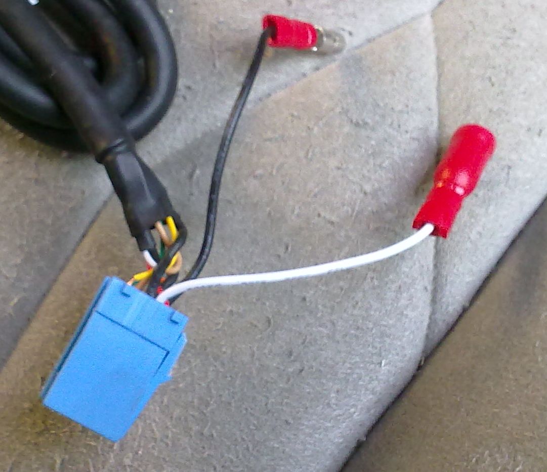

leggendo qua e la mi sono convinto ad acquistare l' xcarlink no navi (dato che il cambia CD in dotazione non è funzionante) è arrivato stamattina e sono nate subito le prime perplessità... le istruzioni per se dicono poco.... l'apparecchio "sembra" essere quello giusto... ha la scarpetta blu da 8pin e due jack mono (maschio e femmina) che escono da detta scarpetta (pin 16f e 18m non menzionati altrove, cosa saranno?)... leggendo sul forum pare che occorra smontare il cruscotto per liberare l' ICS e infilare la scarpetta nel connettore più in alto a destra... ho letto la guida per lo smontaggio dell' ICS e avrei deciso di cimentarmi nell' impresa ma ho ancora delle perplessità che vorrei risolvere prima di trovarmi tutto il cruscotto "appolipato" tra le braccia...

Salve sandropenna e benvenuto, anch'io ho acquistato di recente l'Xcarlink no navi anche se ho provato a realizzare un connettore per collegarlo nella bauliera al posto del caricatore CD ma cosi non mi funziona (appare solo la scritta AUX), per cui appena posso mi devo cimentare nello montaggio dell'ICS, in modo da collegarlo direttamente e verificarne il funzionamento. Non capisco però cosa intendi quando dici &quot;l'apparecchio &quot;sembra&quot; essere quello giusto... ha la scarpetta blu da 8pin e due jack mono (maschio e femmina) che escono da detta scarpetta (pin 16f e 18m non menzionati altrove, cosa saranno?)... &quot;
Anche il mio ha il connettore blu mini iso a 8 pin (di cui il pin 14 risulta vuoto) ma nessun jack che esce dal connettore o scarpetta come lo chiami tu. Nel mio sul cavo c'è la targhetta &quot;SMART&quot; perchè questo modello lo monta sia la Lybra no navi che la Smart.

ho allegato un immagine con la scarpetta, come vedi ci sono due fili rossi che escono, per tua informazione, sul mio xcarlink ogni pin ha i suoi fili...
ad ogni modo, alla fine sono riuscito a smontare le bocchette (serviva un maggiore sforzo...) e ad estrarre l' ICS... :), ho fatto il buco nel cruscotto (una passeggiata) ho infilato la presa dell' xcarlink al posto della scarpetta blu accanto alle due scarpette verde/giallo, che sono rimaste inserite... i due fili "misteriosi" li ho lasciati volanti (dato che non sembrava esserci un opportuna presa) e ho rimontato il tutto l' ambaradam, inserito un pendrive formattato con le opportune cartelle (CD01 ecc... ), acceso l' ICS, aspettato diversi minuti (almeno cinque) e...
non funziona nulla... o meglio, radio e cassette funzionano, ma quando vado a cabiare mode passa da tape a radio saltando CD (non vedo AUX da nessuna parte) a questo punto spero si tratti di un problema relativo alla chiavetta, ne proverò diverse... che voi sappiate ci sono ancora altre operazioni da fare, che so, riti magici o altro...

eh... bella domanda... no che non sono sicuro... sulla scatola c'è scritto "Model-V" e sull' altro lato è taggata la versione "FIAT"... sul cavetto c' è una scritta: "flat" a parte questo non mi sembra che ci siano altri indizi...
mimmo bt328
Messaggi: 4079
Iscritto il: 22 dic 2008, 00:06
Re: presentazione e info xcarlink
Messaggio da leggere da mimmo bt328 »
sulla scatola c'è scritto &quot;Model-V&quot; e sull' altro lato è taggata la versione &quot;FIAT&quot;
eccolo lì: dovrebbe essere la versione per le autoradio Blaupunkt montate sulle Fiat e non per la Grundig (ICS no-navi) montata sulla Lybra
