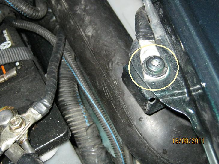

L'ho connesso direttamente sulla carrozzeria, prima era su una vite del gruppo ammortizzatore lato guida.
Vedi che a lato dx stando davanti al motore c'è una vite torx verniciata a colore di carrozzeria che sostiene il supporto del tubo rigido dell'aspirazione, l'ho tolta e pulito per bene la parte sotto la vite non verniciata, gli ho spruzato un pò di spray per contatti e rimontato tutto.
Per il momento funziona tutto bene più tardi ti posto anche una foto.
Ciao Emilio.

Ecco la foto .
Saluti Emilio
