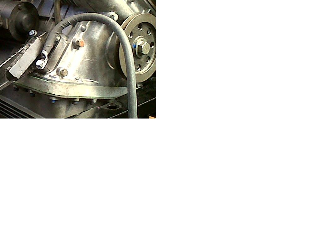

Re: Masse Lancia Fulvia
Cominciate ad assicurarvi che il motore sia adeguatamente a massa.
E' bene aggiungerne di nuove, con ottimo cavo di rame.
Quella originale con le vibrazioni di 40 anni e l'unto resta parzialmente inefficiente.
Già così migliorerà l'avviamento e l'intensità della luce dei fari.
Poi il devio è sempre bene rivederlo, pulirlo e magari lubrificarlo con grasso da contatti.
Con un po' di manualità è facile disassemblarli e magari di due farne uno efficace in tutto.
(io ad esempio ho anche spostato il lampeggio sugli abbaglianti).
Poi i contatti relais e porta fusibili nel cruscotto andrebbero ripassati e spazzolati per bene, magari fotografando prima la situazione, per non fare confusione nel rimontaggio.
I miei fisibili hanno sempre scaldato tanto, adesso sono tutti ok.
Buon lavoro e buona estate a tutti.
Duke

- massa.jpg (50.08 KiB) Visto 288 volte
