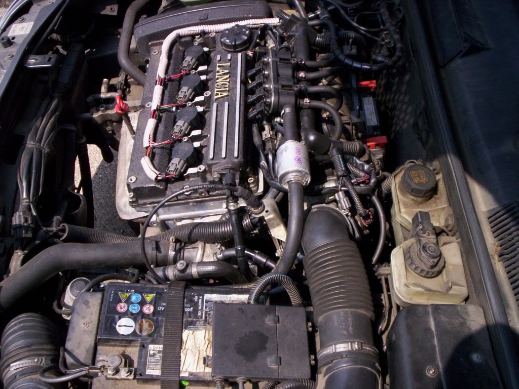

ecco un paio di foto del mio cofano.........!
spero siano sufficienti per capire in che condizioni è messa la mia lybrona.8-)
sapreste indicarmi gentilmente il debimetro...........???

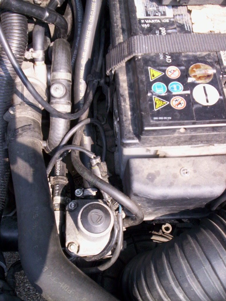

dettaglio polmone metano.jpg2.jpg (189.51 KiB) Visto 92 volte

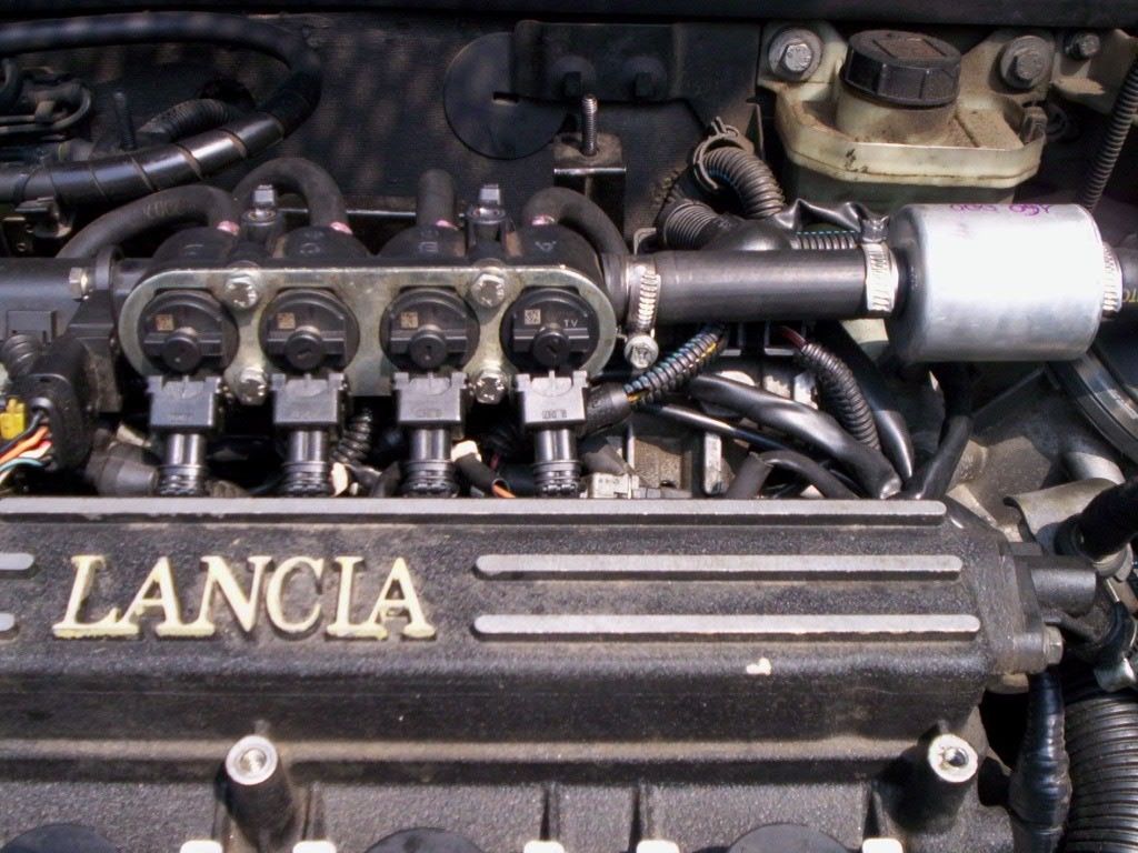

dettaglio iniettori metano con relativo sensore di pressione gas sulla sinistra.jpg
dettaglio iniettori metano con relativo sensore di pressione gas sulla sinistra.jpg (196.1 KiB) Visto 92 volte

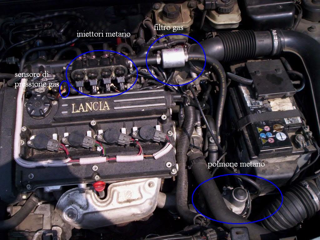

panoramica cofano 1,8 benzina - metano vista di lato.jpg (210.31 KiB) Visto 92 volte
panoramica cofano 1,8 benzina - metano.jpg (133.22 KiB) Visto 92 volte

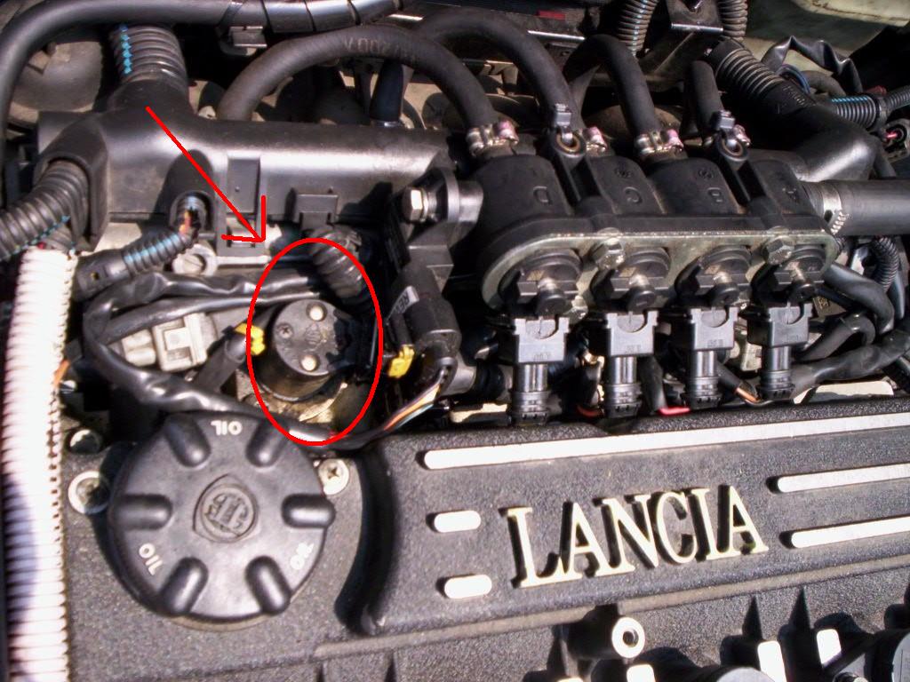

che sensore è questo...........???
Ciao Simone
warner
Messaggi: 21984
Re: SENSORE DI PRESSIONE LYBRA BENZINA ?!?!8-)
Ciao Simone quello lavora con la pressione dell'olio,serve al controllo del variatore di fase.Potrebbe anche darti minimo irregolare.
