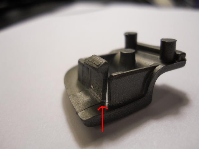

Salve a tutti,
a forza di cambiare canale i tastini del comando al volante si sono rotti (vedi foto allegata).
Mi sono recato da un ricambista Lancia il quale mi ha detto che i singoli tastini non sono in vendita e occorre acquistare tutto il comando alla modica cifra di 91 € + iva.
La cosa mi lascia perplesso e comunque sinceramente mi scoccia non poco spendere un cifra del genere per un pezzetto di plastica rotto !!
Avete mai avuto questo problema ?? Come lo avete risolto ?? Mi devo rassegnare ??
P.s. Ho già provato con l' ATTAC ma non regge !!
Grazie a tutti.

Nella sezione mercatino mi sembra che ce ne siano in vendita.

al posto di comprarli nuovi a 90€ vai a prenderli da qualche sfasciacarrozze..troverai sicuramente una lybra

io li ho semplicemente rinforzati con un po di colla, ad uno ho ricostruito il dentino di plastica

Concordo con frank89: cerca in demolizione! Ci sono andato qualche giorno fa e c'era una montagna di ics della Lybra, quindi si dovrebbero trovare anche i comandi al volante senza grossi problemi e ad un prezzo accettabile... ;)

Alcune volte io cerco di ricostruire i pezzi di plastica rotti aiutandomi con un saldatore per circuiti elettrici; scaldo le parti di plastica e cerco di unirle meglio che posso...poi dipende dal movimento che devono fare (se hanno bisogno di molta elasticità prima o poi si rompono nuovamente)
