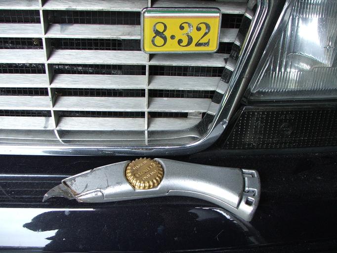

Nein, mach es nicht wie im Werkstatthandbuch da die Zierleiste dann ganz kaputt geht!
Lass es auch nicht bei Garglass machen, mache es selber mit einen guten Messer! Habe ich manchmal gemacht und ist immer gelungen. Scheibe, Zierleist und Gummi gehen dann brauchbar raus.

Stimmt! Wenn man kein Ersatzgummi+Zierleiste hat bzw. nicht beschaffen konnte, so sollte man so vorgehen, wie lanciathema.nl es beschrieben hat. Man braucht viel Geduld aber es geht! Ein Multimaster mit Cutter ist hierbei auch sehr hilfreich.
Grüsse Ambassador
