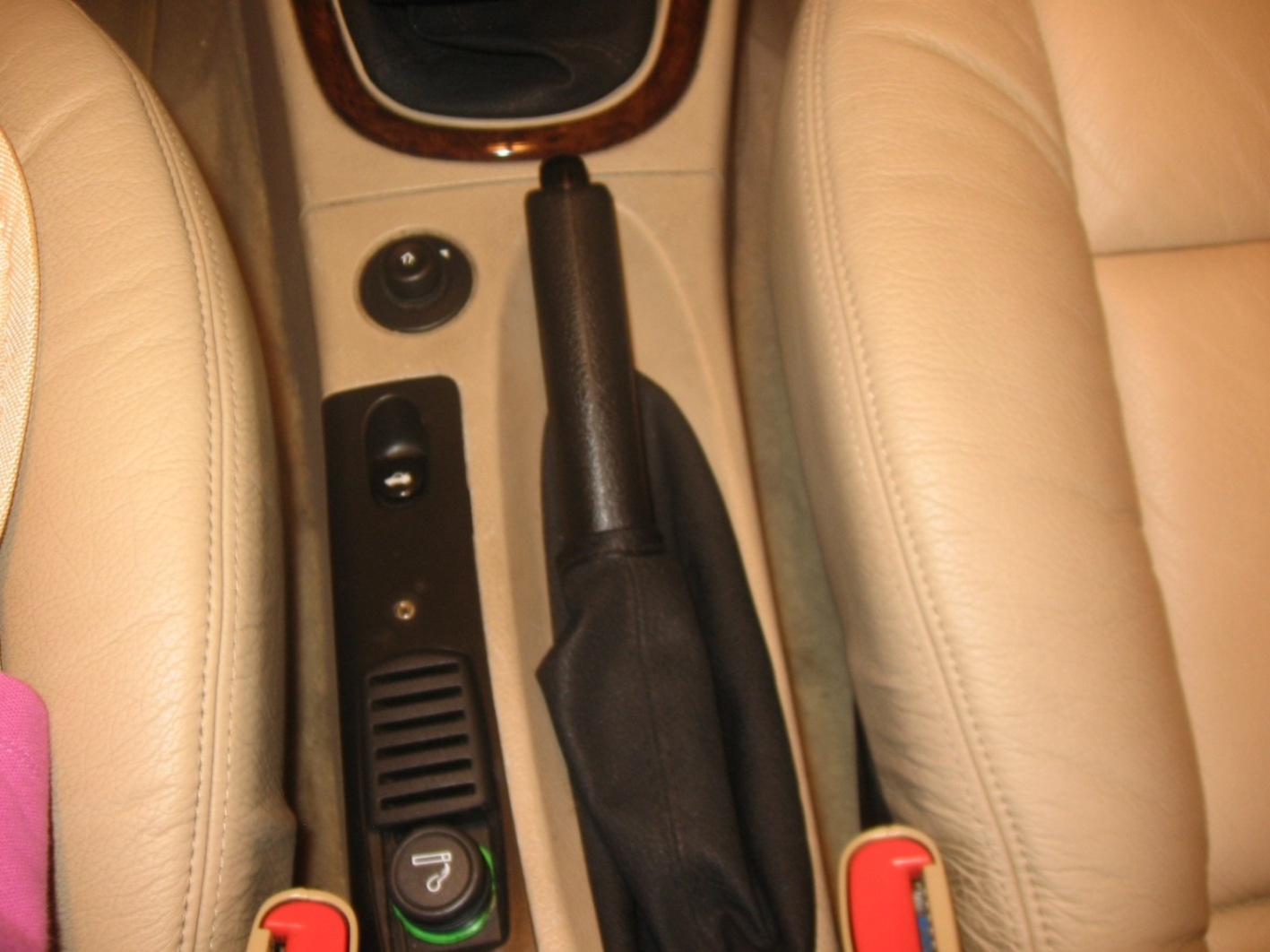

Grazie alle preziose guide del forum, sono riuscito a portarmi una presa jack 3.5 all'interno per collegare una fonte esterna.
Dal punto di vista estetico, devo dire di essere soddisfatto!
Dal punto di vista tecnico non posso dire altrettanto.
Infatti, con dei cavetti sdoppiatori RCA, mi sono portato un cavetto dall'uscita audio del caricatore CD fini all'abitacolo.
Purtroppo, se collego l'altra fonte esterna, sento un sottofondo fastidioso del CD in lettura.
Come consigliato, dovrò inserire un CD con una singola traccia vuota per eliminare il fastidio

ohps !
la foto
la foto
- aux 003.jpg (237.48 KiB) Visto 180 volte

Re: ??-- INGRESSO AUX x ICS -- ??X(
dovresti evitare di prendere l'alimentazione dell'mp3 dall'auto... non so se hai usato la mia guida... io ho fatto la prova.
alimentando l'mp3 dalla presa accendisigari, sentivo il fruscio...mettendo le batterie, tutto ok!!!
Lancia Lybra 1.9 jtd 116CV SW , Ottobre 2003, grigio palladio, interni in alcantara beige, EGR tappata, ingresso AUX per mp3
No no, è alimentato dalla sua batteria, niente accendisigaro.
Succede con tutti i lettori, compreso il mio cell.
Credo sia proprio un limite dell'ICS !
