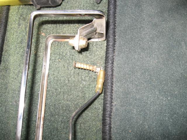

Re: KontrollleuchteKontrollleuchte Handbremse funktioniert nicht
Hallo Rico,
anbei ein Bild von dem was noch vorhanden ist. Ein zweiter Schalter ist nicht zu sehen
Gruß Lukiman
Gruß Lukiman
Sieht aber irgendwie schwer nach den Überresten eines ehemals vorhandenen Schalters aus. Leg doch einfach mal das Kabel, das da rumbaumelt auf Masse. Wenn das Bremslicht dann leuchtet, weisst du, das da irgendwann mal ein Schalter war..
Gruß, Ali
Gruß, Ali
Hallo Lukiman,
Du hast mich falsch verstanden - es gab zwei VERSCHIDENE Schalter (ein mal am Hebel befestigt und ein mal wie Du es hast am Abdeckblech)
Wie Ali schon sagte - leg das Kabel auf Masse und wenn die Lampe brennt, dann brauchst Du einen neuen Schalter.
Sag mal bescheid, dann seh ich nach ob ich einen hab.
Rico
Rico
Hallo Rico,
Ihr habt Recht - das sind nur noch Fragmente eines Schalters
Ich brauche Ersatz - Rico schaust Du mal in DeinerSchatztruhe nach?
Würd mich riesig freuen, wenn Du fündig werden wirst(tu)
Viele Grüße Lukiman
