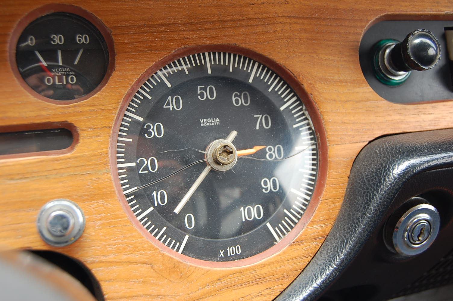

Buongiorno a tutti, per caso qualcuno di voi sa dove poter reperire come ricambio il plexiglass bombato con scala 10000 giri montato sulle Fulvia 1600 hf prima serie?
Allego una foto del particolare.
Grazie, Lorenzo

se ne parlò( in verità per problemi di opacità) quei pezzi con buona probabilità non si trovano più , a meno di colpi di fortuna di rilevante importanza
si possono agevolmente ricostruire di forma piana.
l'eperimento del volenteroso, dato che un pezzo piano( replicato) costa pochi euro sarebbe di provare a curvarlo appogginadolo su una superficie curva e scaldarlo con un asciuga capelli e vedere cosa succede
giovanni sportZ 1600
Re: Plastica contagiri Fulvia fanalone
Oppure prenderne uno da un altro strumento, cancellare le "tacche" e farle rifare giuste.
Grazie per i consigli, appena possibile proverò a replicarne uno.
