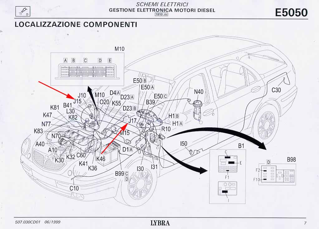

Vedi allegato. Il relè di alimentazione è J15; puoi provare a sostituirlo con quello di preriscaldo gasolio che è J17 (sono uguali). M.

e' un 1.8 benzina. :(

OK, me ne sono accorto dopo aver scritto. Vediamo invece cosa dice i meccanico. M.
