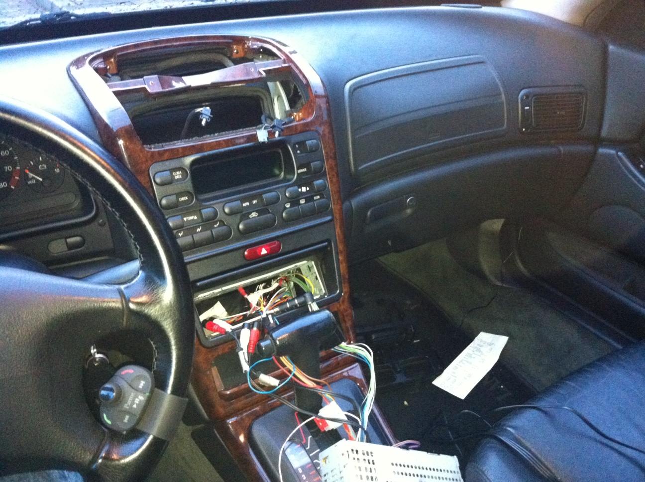

Hallo allemaal,
Heeft iemand een stappenplan hoe je je een parrot carkit in de kappa kan inbouwen? Is het gewoon een kwestie van radio eruit halen en stekkers aansluiten of komt er meer bij kijken...
Er zijn er vast onder ons die dit zelf gedaan hebben.
De plaatsing van de display, microfoon etc daar kom ik wel uit.
Als iemand zelfs foto's heeft is dat natuurlijk helemaal top!
Alvast bedankt voor de tips.
Gr Walter
Parrot carkit inbouwen kappa
Re: Parrot carkit inbouwen kappa
zo simpel is het gewoon, wel een hoop draden die je moet weggewerkt zien te krijgen achter de radio.
En permanente en geschakelde stroom moet goed aangesloten zijn.
Succes
werkt overigens perfect Parrot al in 3 lancia's gehad
Succes
Kijk inderdaad of de Parrot de constante stroom goed vasthoud, kun je bij de zekering houders wisselen.
Het beste is dit te doen voor je de auto weer dichtmaakt. Aktie is: Nederlandse taal selecteren auto uit, als de Parrot dan bij het inschakelen de Nederlandse taal vasthoud is het goed, anders even wisselen.
Mooi, bedankt voor de reacties ik ga het er maar op wagen!
Klinkt niet al te moeilijk. Zijn er nog dingen waar ik op moet letten wanneer ik bv de houten paneeltjes etc loshaal?
Gr Walter
Gr Walter

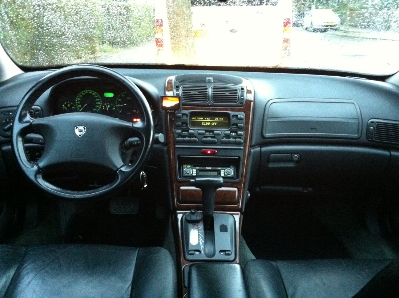

Zo, het is gelukt. Even wat foto's van het eindresultaat bijgesloten.
Zo'n Parrot is echt verbazingwekkend makkelijk aan te sluiten! En het werkt perfekt, ik heb de Parrot 9200 en daar kun je tevens de muziek van je Iphone streamen via Bluetooth, of er een USB stick / SD kaart voor gebruiken.
De volgende klus wordt het inbouwen van afstandsbediening voor de CV , aangezien de huidige niet werkt. Morgen gaat de Kappa eerst naa Leo Arendse voor het vervangen van de condensator, zodat we straks weer lekker koel rondrijden!
Ziet er goed uit nu de achtergrond verlichting nog veranderen zodat ie wat beter bij je dashboard verlichting past, ik weet het ben een zeikerd maar dan is het pas echt af, heb zelf exact de zelfde. Super apparaat!
mooie wagen overigens, leer en automaat. Is het ook nog toevallig een SW? Vast niet, want die zijn er bijna niet te vinden met leer en automaat
Dank je!
Ik zou willen dat het een SW was....
tja die heb ik dan weer wel ook met Parrot, maar geen automaat, geen leer
