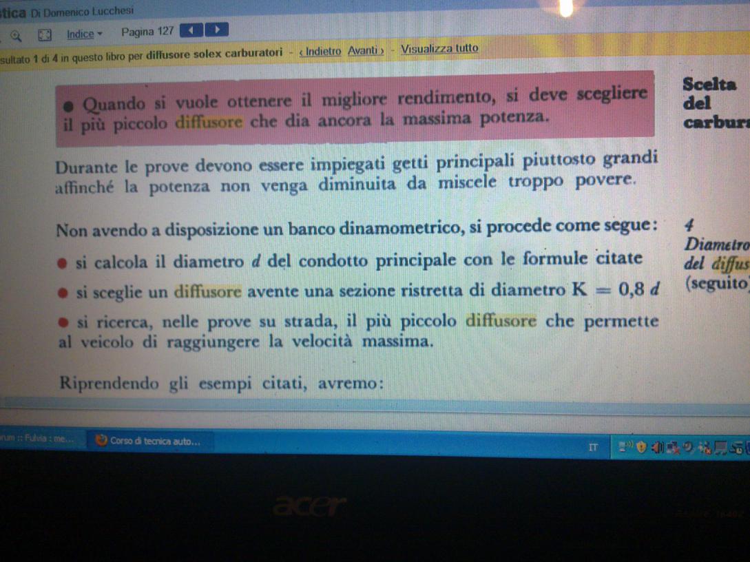

La letteratura dice che il diametro del Venturi deve essere uguale a quello del condotto principale moltiplicato per 0.80.
In particolare sui carburatori Solex C35, il Venturi da 29 corrisponde ad un coefficinete di 0.83, mentre il Venturi da 31 corrisponde ad un coefficiente di 0.89.

Penso che possa essere utile postare qualche articolo, utile a chi vuol saperne di più. Un saluto a tutti.
