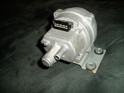

Voor mijn Lancia 2000 HF met D-Jetronic injectie zoek ik een in goede staat verkerende druksensor. Dat is het handgranaatvormige apparaatje dat op het rechter spatscherm in de motorruimte is gemonteerd. Bosch nr. 0280100 024, Lancia nr. 8 22 77 331. Uw reacties graag naar Henk van Sijtveld - tel. 0621 866741 of autotext@kpnmail.nl. Mille grazie!

Ik weet niet hoe ver die van jou heen is maar dit is nog te overwegen: die van mij is ooit gerepareerd via Vere Lancia in Haarlem. Kostte toen meen ik iets van 150 euro en is goed gedaan.

Bedankt voor de tip. Je kunt de sensor ook in Duitsland bij een officiële Bosch Dienst laten reviseren, maar dan ben je € 349,00 kwijt. Nieuw zijn ze niet meer te koop, althans niet via de officiële Bosch-kanalen. Inmiddels heb ik een vervangend exemplaar op de kop getikt en het ziet er naar uit dat die goed is. Gr. Henk
