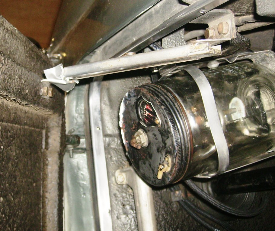

Ho installato una vaschetta Trico di recupero sulla mia GT, ma chiudendo il cofano ho notato che fa interferenza con il rinforzo perimetrale del cofano stesso. Sembrerebbe troppo alta... Misurata risulta 18 cm di altezza.
Qualcuno sa dirmi quale è l'altezza corretta?
Grazie, saluti.

Riassumo e completo i miei dati:
-GT Touring.
-La vaschetta é alta 18 cm,
-Il cestello dai fori di fissaggio al fondo misura15,5 cm,
-Quando chiudo il cofano la sua nervatura interna tocca la vaschetta.
Sapete suggerire cosa non ...funziona?
Grazie. Saluti.
-GT Touring.
Grazie. Saluti.

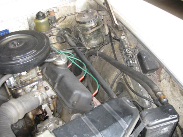

Re: Vaschetta lavavetro GT
...molto strano...
Riesci ad inviare una foto ??
Matteo
Matteo
Inserisco foto.
- p2080006 b.jpg (161.57 KiB) Visto 518 volte
- p2080004 b.jpg (188.08 KiB) Visto 518 volte
Vecchia guardia
- Messaggi: 999
....molto strano, la disposizione è ok
E infatti in questa foto lo puoi vedere, praticamente è identica alla tua...
http://www.conceptcarz.com/view/photo/2 ... photo.aspx
La cosa mi fa pensare...strano molto strano...
Ma il cofano riesci a chiuderlo oppure no ?
Perchè magari è solo questione di piegare il supporto verso il basso, cioè verso l'interno del vano motore...
Io dalle foto che ho visto so che la boccia trico va li...
Ciao a presto
Matteo

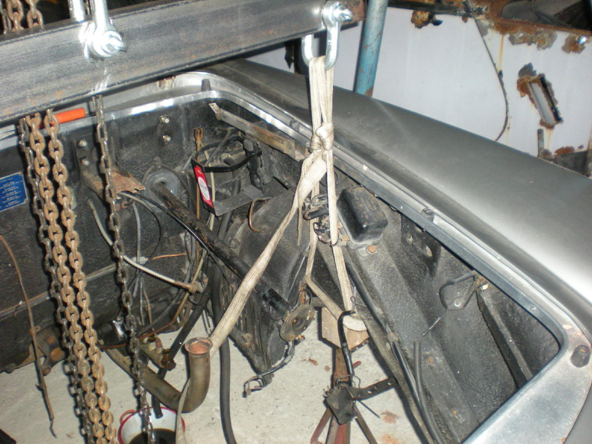

Guarda se questa foto può essere d'aiuto, qui si riesce a vedere quantomeno l'altezza del supporto relativo all'asta del cofano.
Stefano
Stefano
- dscn2191_1_1_1_1_1_8_1.jpg (181.06 KiB) Visto 518 volte

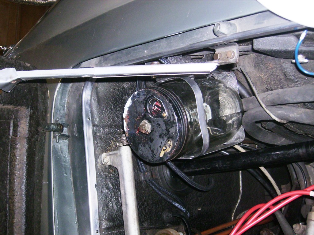

Mi sembra che il supporto della boccia di vetro sia fissata troppo in alto, forse per questo motivo tocca il bordo del cofano.
Allego una foto della mia touring. Sono di Milano, se desideri puoi venire a vedere la mia.
Cordialmente
Silvio
Cordialmente
Silvio
- vano motore gtc.jpg (66.5 KiB) Visto 518 volte
