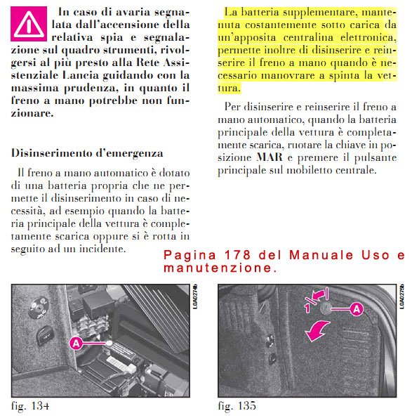

Ho visto la batteria supplementare. A cosa serve questa batteria? Viene caricata dall'altenatore?
Pietroth
Messaggi: 2846
Re: Pannello solare
Pietro (Pietroth)

Grazie Pietroth, l'informazione e' stato molto utile. .
