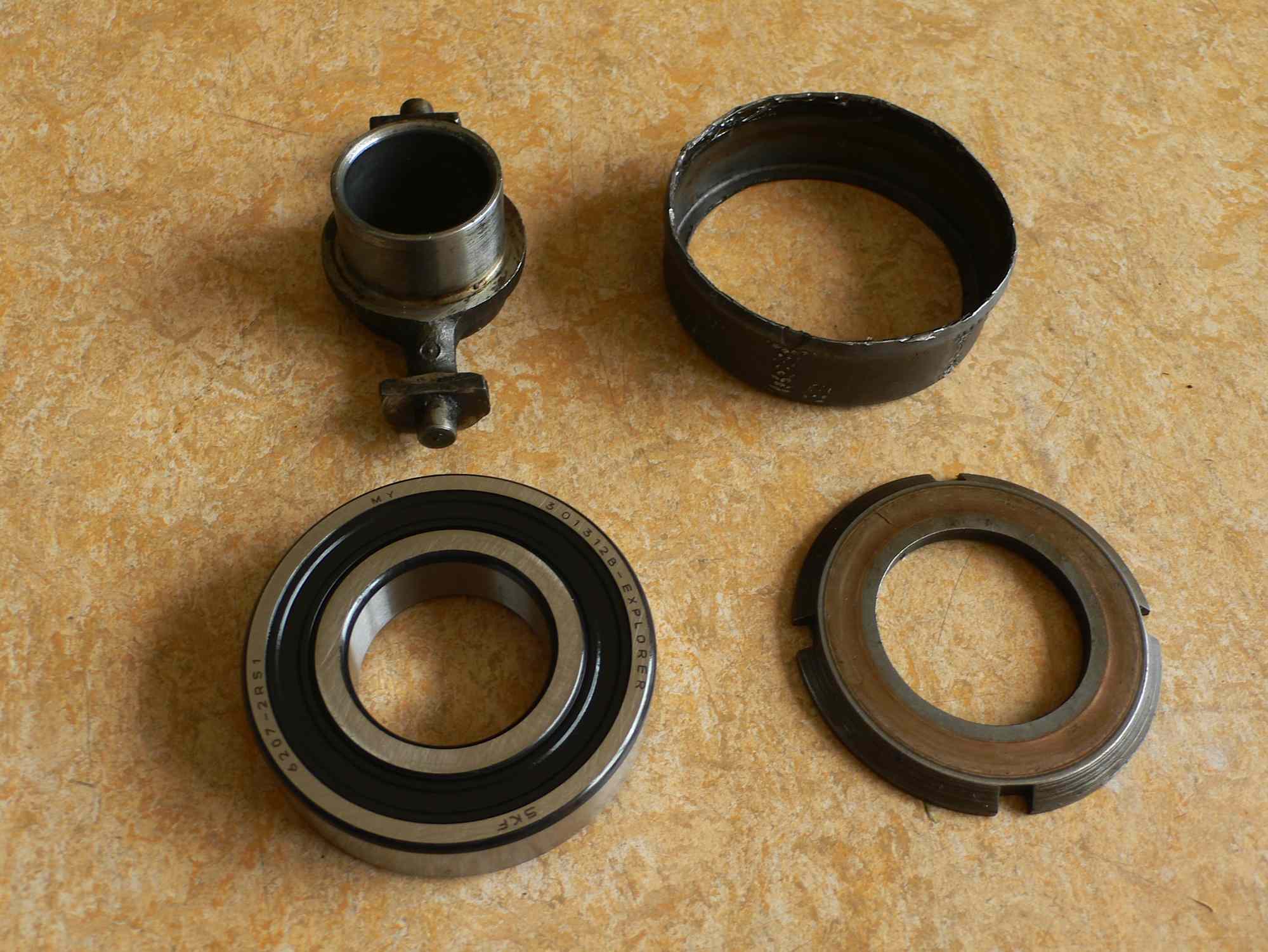

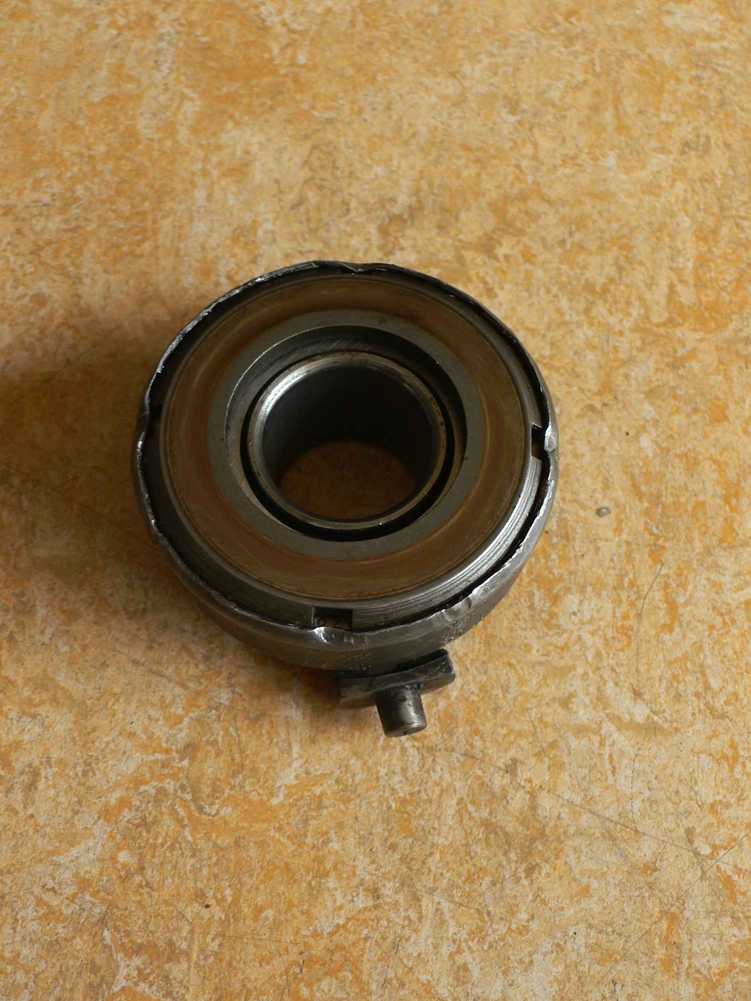

Beetje geknutseld aan het koppelingsdruklager van mijn flavia. Het leek mij een goed idee het inmiddels bijna 50 jaar oude lager - met bijna 50 jaar oud vet - te vervangen (voor als ik straks een andere versnellingsbak monteer). In plaats van een nieuw druklager te kopen heb ik de felsrand van de huls van het oude lager open getikt met een schroevendraaier en een hamer. Daarna de drukring en het oude kogellager verwijderd. Het nieuw lager (SKF 6207-2RS1) met de drukring in de huls gestopt en met een hamertje de felsrand weer dicht geslagen. Met een drevel vier deukjes geklopt ter plaatse van de uitsparingen, om ronddraaien van de drukplaat te voorkomen. Als laatste het 'bedienmechaniek' er weer in geperst. Gewoon in de bankschroef. Klaar voor 17 euro (nieuwe SKF-lager). Bevredigend werkje! Groet, Hein.
