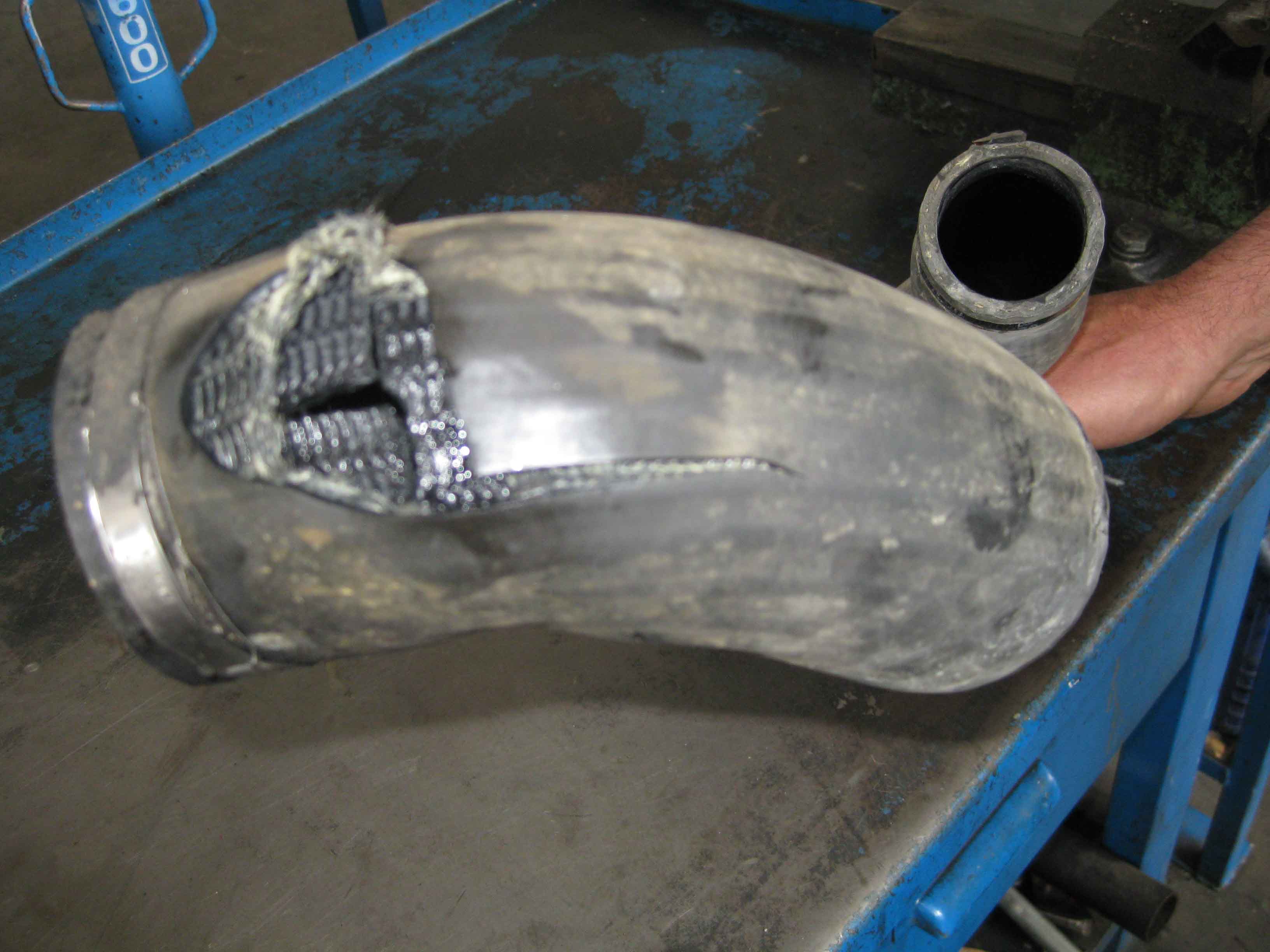

Ciao. Il mio problema è stato risolto cambiando il manicotto che collega l'intercooler con il turbo. L'interno era collassato e ostruiva il circolo con conseguente irregolare perdita di potenza e accensione delle varie spie. Non so però come aiutarti se non così...

Io ho avuto il solito problema ma era il manicotto del turbo rotto prezzo del ricambio 98,59
e'successo ad altri?
manicotto turbo.jpg (221.24 KiB) Visto 245 volte

io la porto giovedì a tagliandare, mi da lo stesso avviso ogni tanto + perdita di potenza, poi ogni tanto torna come nuova ;)
un signore appassionato di lancia, che è il padre del proprietario dell'officina (e ha 58 Lancia in garage, la maggior parte d'epoca, ma anche una zeta e 3 phedra!!!!!!), mi ha detto che è la valvola, quindi giovedì ci sarà anche lui in modo da poterla controllare a modo! vedremo....
