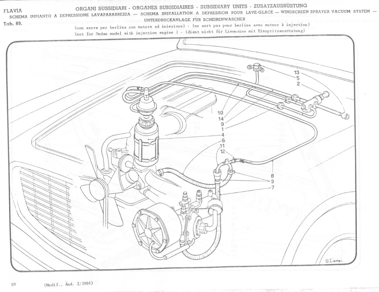

Purtroppo alla mia flavia 1a serie berlina era stato rimosso tanto tempo fà il circuito a depressione del lavavetro, sostituito con una pompetta che fà molto 500....
Vorrei ripristinarlo e sto cercando i pezzi di ricambio in quanto ho solo la bottiglietta priva del cappello; chi mi sa dire dove potrei trovare i componenti 2, 13 ed il "cappello" e tubetto di pescaggiodella bottiglia visibili in figura?
Che cos'è il particolare 13? una valvola? un filtro aria?
la valvola a cruscotto 2 è uguale per berlina e coupè?
Il tubo 8 proveniente dal collettore di aspirazione che caratteristiche deve avere?

Mara il pezzo N. 2 lo vendeva nel 2007 a 100 euro, pari al costo di un lingotto d'oro presente nel deposito della riserva aurea italiana ... non è possibile! ne tro vai un'altro a 20 euro da un meccanico in provincia di Padova.
Sulla couè questo pezzo ha tre ingressi e non 4 come quello indicato nella figura che hai allegato.
... che sia come l'impianto della 819??
Filtro (come da catalogo) dettaglio N. 13 sulla coupè non c'è
Dettaglio N. 8 è un tubo nero diametro 7-8 mm in gomma.
Pompa per recipiente - non saprei dove trovarla anzi è un po' di tempo che non si vede nemmeno su ebay.

Ho anche io un problema simile aggravato dal dover fare a breve la revisione periodica. Il sistema lavavetro a depressione della mia Flavia Coupè seconda serie ha smesso di funzionare. Da una analisi preliminare la causa sembra essere la membrana interna del polmoncino depressore (codice 12 nello schema Lancia).
Qualcuno sa indicarmi se il polmoncino a membrana di marca Carello si trova o nuovo o ricondizionato ???? Oppure se vi è qualche officina in grado di ricondizionarlo ????
