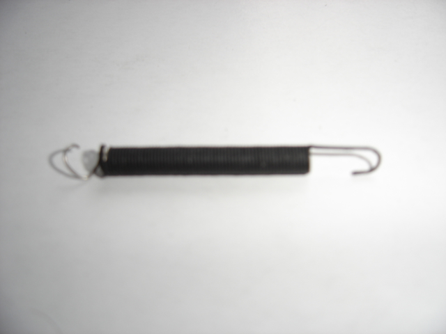

Fammi un favore, prova a guardare nella confezione se vedi questa molla, quando ho smontato la mia serratura me la sono trovata per terra e non so dove metterla

SI questa molla e inserita nel meccansimo di plastica che si e rotto a me e serve a "richiudere" i gancetti dopo l apertura/comando apertura del casetto...:)-D

P:S:. Anche a te si e rotto?
Giorgio
Messaggi: 3053
Re: Portaoggetti rotto rimasto aperto :(
A me si è aperto il motorino, ma poi non riuscivo a trovare dove mettere la molla, ed in effetti per chiudere il cassetto devo avvicinare con le dita i due perni
