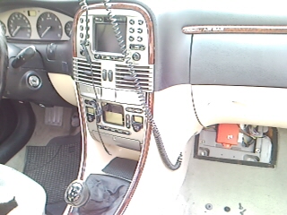

Sotto il tappetino davanti ai piedi del passeggero , c'è una botola coperta dalla moquette (è fissata con un velcro molto tenace) : dentro questa botola c'è la centralina servizi , e dovresti trovare il posto per inserire la centralina degli alzacristalli posteriori ed i relativi connettori.
Domani se ho tempo faccio due foto e te le passo.

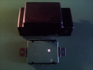

Salve elettriko ancora io....
scusa ma vorrei capirci qualcosa .:S ho fatto alcune foto.
Nella prima foto è rappresenta la centralina servizi quella che dici tu.
La seconda foto dovrebbe rappresentare la centralina alzavetri posteriori che è posizionata sotto il sedide anteriore lato passeggero, che nella mia lybrina non cè :S
e poi ho i cablaggi delle portiere posteriori dx e sx.
dammi le coordinate di quello che dovrei fare aiutoooooo
non ci capisco nulla
saluti kill71
saluti kill71
