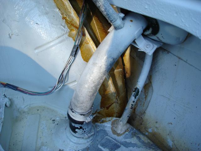

Die Einfüllstutzen sind anders!
Die erste Serie hatte noch eine Klappe zum abschlissen und lag etwas tiefer wie die zweite Serie.
Die verbauten Tankstutzen sind mittels Verbindungsschlauch & zwei Schelen an den Stummel vom Tank verbunden.
Bin mir im moment nicht sicher ob der Erstserien-Tank den kompletten einfüllstutzen drann hatte da er ja tiefer lag.
Aber evt. kann das jemand anderes noch beantworten.
Anbei Foto von Serie 2
Gruß Matthias

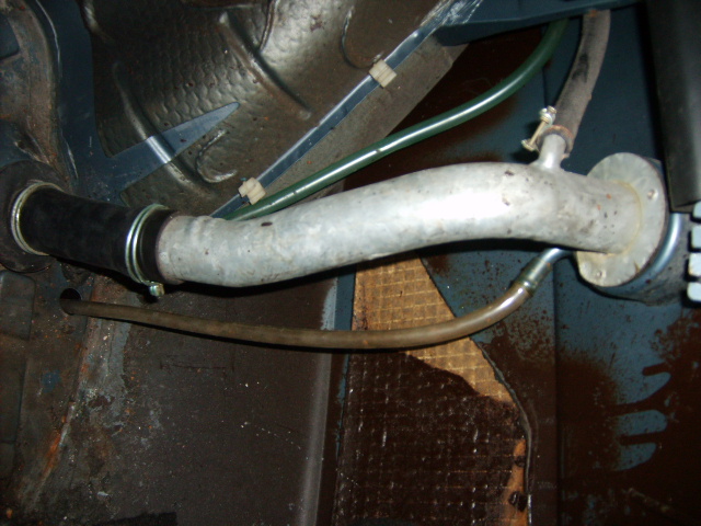

so viel ich weiss, sind die Tanks dieselben, zumindest Serie II und III, was anders ist, ist das Verbindungsrohr zum Einfüllstutzen!
Hier noch ein Bild von Serie II
Gruss
lanciabetamania
Gruss
lanciabetamania

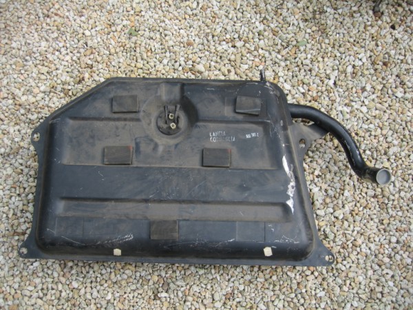

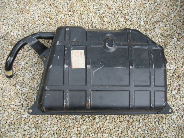

wenn ich die beide Tanke vergleiche scheinen die Dimensionen aehnlich zu sein aber die Durchmesser des Einfuellstuetzes unterschiedlich. Koennte es sein dass sich in der Zeit auch da doch etwas geaendert hat?
