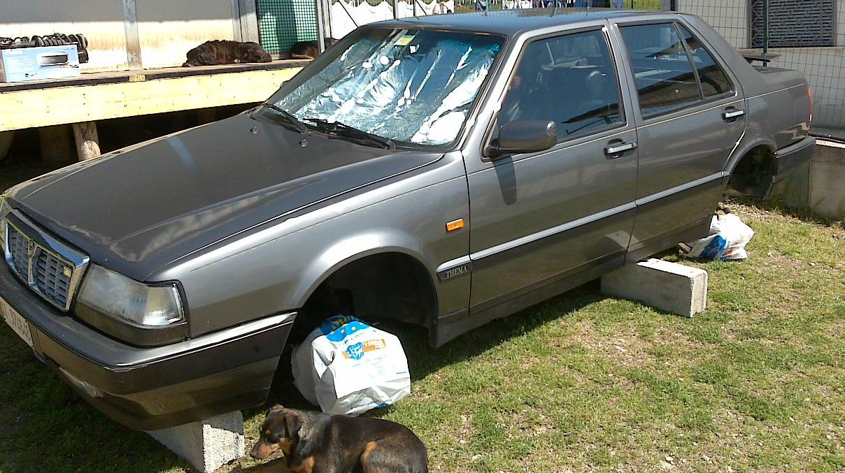

Allora ragazzi,ecco cosè successo,l'elettauto dove ho portato la macchina ma detto una casino di fesserie,quindi mi so fatto coraggioe ho smontato gli ammortizzatori e con il tester ho controllato se chiudevano la serie o c'erano interruzioni,e risultato che l'anteriore sinistro non chiudeva la serie,ho iniziato a smontare la parte elettrica,e ho visto che i cavi erano andati in cordo,quindi mi sono messo con molta calma con mio padre e abbiamo ricostruito i cavi,una volta ricostruiti il risultato era che non chiudeva la serie,e be non mi sono arreso,sono arrivato quasi vicino all'elettrovalvola e sorpresa,la bibina che si trova prima dell'elettrovalvola era interrota in diversi punti,lo ricostruita ed ho attaccato solo elettricamente gli ammortizzatori alla macchina e risultato?si e spenta la spia dell'anomalia dell'impianto,comunque penso che si puo cambiare anche l'elettrovalvola,se voleve consigli o altro e se vi volete far riparare qualche ammortizzatore della vostra 8.32 chiedetemi e sarà dato,attendo commenti
