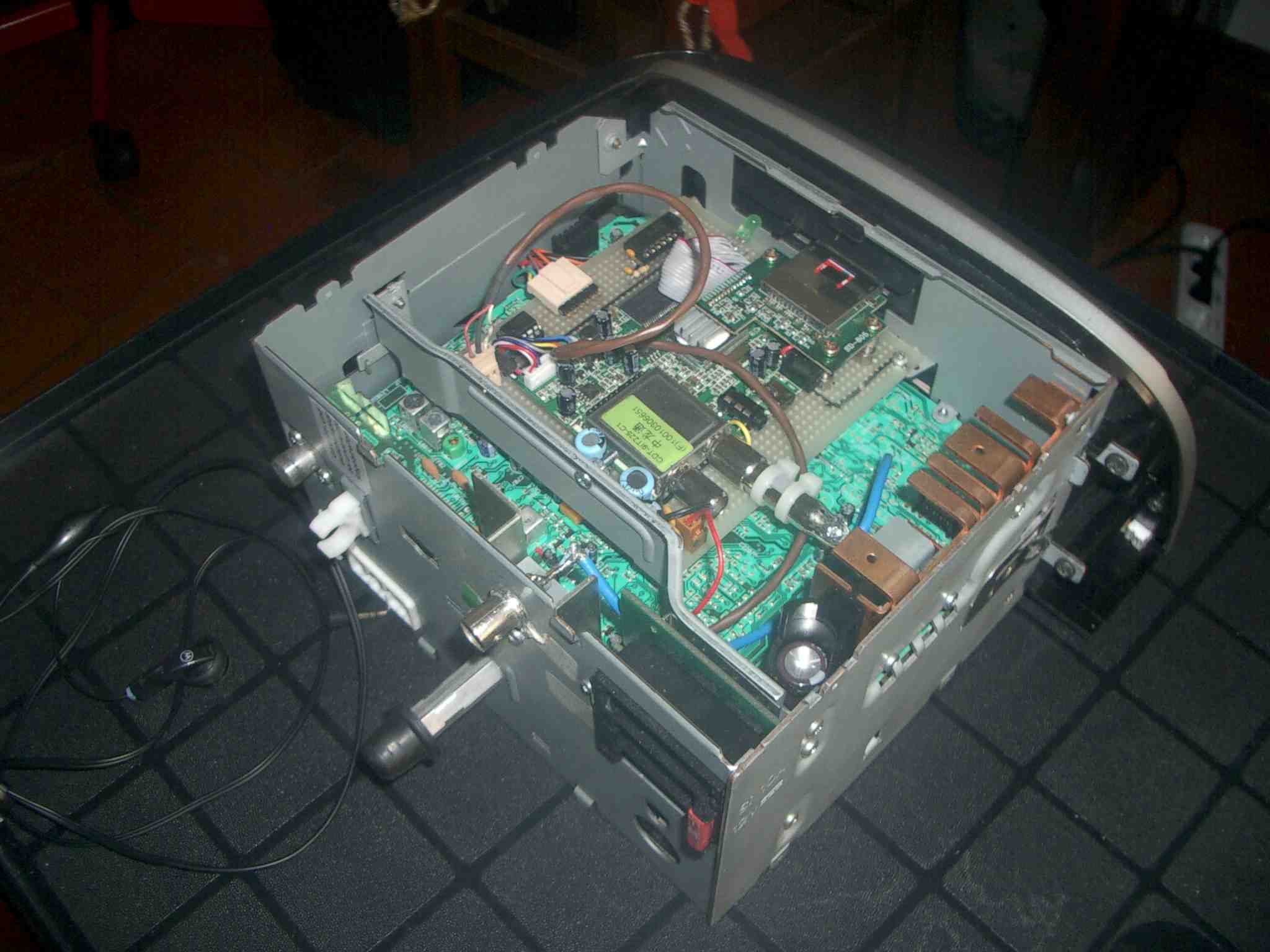

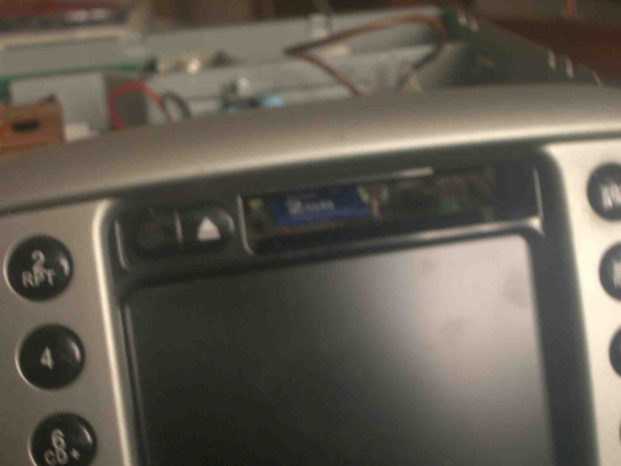

Se hai tempo, voglia, pazienza e .... un pò di esperienza in elettronica, ti segnalo la mia soluzione:
Come puoi vedere dalle foto, ho inserito il DVB nello spazio della cassetta. Questo comporta qualche saldatura di fili sul circuito stampato dell'ICS. In cambio, però, non ho aggiunto nessun cablaggio esterno; La scheda SD si inserisce nello sportello anteriore (dove si inserisce la cassetta) e il telecomando del DVB è rilevato dal sensore IR dell'ICS

- sd_cassetta_ics.jpg (77.61 KiB) Visto 463 volte
- dvb_cassetta_ics.jpg (146.18 KiB) Visto 463 volte
