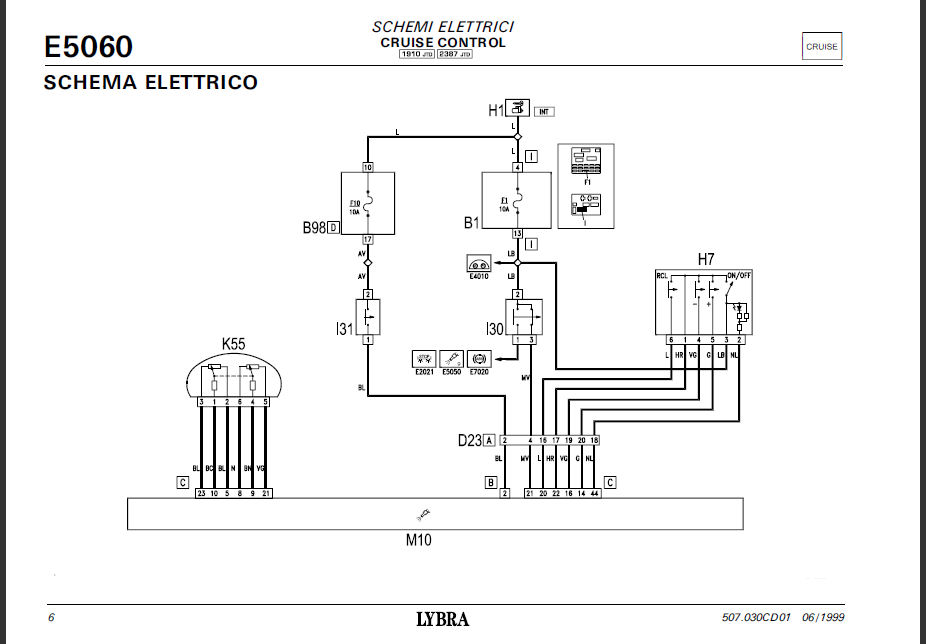

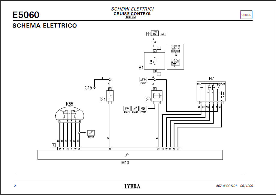

ho bisogno di aiuto, ho costruito un cruis come da voi indicato ma non riesco a farlo funzionare, ho gia verificato con tester e successivamente con diagnosi lancia i vari sensori sui pedali con esito positivo ma.... non funziona, qualcuno ha un idea??

I 3 pulsanti l'interruttore e il + led vanno collegati al GRIGGIO/ROSSO
il negativo led al NERO/BLU
l'interruttore al BLU/BIANCO
1)pulsante accellerazzione GIALLO
2)pulsante decellerazzione VERDE/GIALLO
3)pulsante richiamo memoria ARANCIO/ROSSO versione benzina BLU versione diesel
Fammi sapere come và

- immagine4.jpg (62.54 KiB) Visto 289 volte
- immagine2.jpg (62.36 KiB) Visto 289 volte

Re: cruis artigianale non funziona
se può esserti utile
consulta lo schema che ho utilizzato io ed allegato alla discussione

ciao angelorubino, in effetti il mio collegamento è fatto come da te indicato ma non funziona....

Se hai eseguito correttamente i collegamenti ed i pulsanti di freno e frizione sono a posto deve funzionare.
A meno che i pulsanti o l'interruttore non siano troppo piccoli e non riescano a garantire sufficiente passaggio di corrente.
A me è successo con il primo cruise che ho provato a costruire , avevo utilizzato pulsanti recuperati da un PC, ma non funzionava....
Montati pulsanti più robusti tutto è tornato a funzionare correttamente.

anche a me non vuole funzionare !provato e riprovato niente da fare !poi ho notato anche una cosa :l alimentazione a me non è il cavo 1 ma il 3..poi la tensione non è 12 v ma 6.............booo ci ho quasi rinunciato

ok risolto il problema era il pulsante della frizione montato tutto,X( provato..........funziona!!!!!! X(
