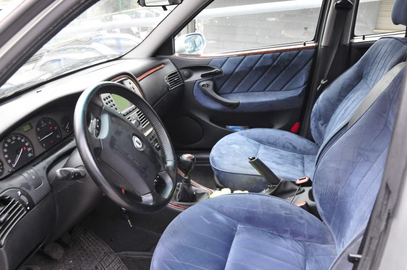

ciao a tutti,gli interni della mia lybra sono in alcantara blu come quelli in foto.Purtroppo i due sedili anteriori si sono molto rovinati e vorrei cambiarli però veniamo al dunque la tappezzeria nei pannelli(KE CREDO SIA DELLO STESSO TIPO DEI SEDILI) è abbastanza sporca sapete come posso fare per pulirli?Cosa usare?

frank89 Scritto:
> SENESE ma questo wizzy è gia bagnato di qualche
> prodotto?
Sì, e quando lo passi sull'alcantara fa una leggerissima schiumetta. L'ho trovato molto buono. 4 panni utilizzati in tutto, per tutta la macchina. Dentro ce ne sono 10.

ciao, io posso dirti la mia esperienza......
ho gestito un distributore di benzina dove lavavamo i sedili in questo modo.....e venivano da dio....
prendavamo un secchio con dentro acqua e pulimax(ma va bene qualsiasi prodotto, anche quello dei vestiti)
poi usando il guanto(presente il guanto bianco di peli che solitamente si usa per la carrozzeria?)
insaponavamo e bagnavamo per bene(mai buttando acqua sui sedili o altro, sempre usando il guanto) i sedili-moquette.ecc
e sfreghi per bene......
poi con la pistola dell'aria(quando ancora tutto saponato) soffi tutti i punti e le cuciture che non sei riuscito a raggiungere con il guanto....
dopodiche prendi un bidone asporaliquidi e aspiri per bene tutto il sapone e acqua che riesci....
in fine prendi una pelle di daino e la passi d'appertutto.....
questa procedura si usa anche per il "soffitto"....ovviamente non bisogna bagnare molto e non si deve usare l'aspiraliquidi, solamente una volta insaponato, strofinarlo con uno straccio, io usavo una salvietta.....questa operazione(il soffitto) bisogna farla abbastanza velocemente, onde evitare che una volta asciutto restino delle macchie....
ti garantisco un risultato ottimale!!!!!
i prodotti come schiume ecc., non puliscono, fanno solo penetrare nel sedile lo sporco .......questa è una cosa che tanti sottovalutano...
