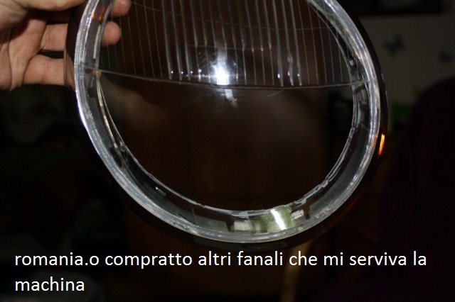

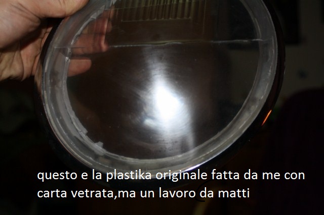

ciao,un bell lavoro,o montatto anche io xenon lenticolari solo che o montato il vetro transparente senza quelle righe,si vede una belleza.

Infatti il vetro allo xenon dovrebbe essere trasparente non con le righe

edy metti qualche foto
dove hai preso la plastica senza righe?
io ho messo tutto nell'originale

guardate le foto,scusate il ritardo ma li o dovuto ridimensionare

io non mi sognerei mai di seppiare il vetro del fanale
vedo che rimane un po' rigato a me da' fastidio
preferisco tenerlo originale la luce che manda e' identica al fanale limpido.
