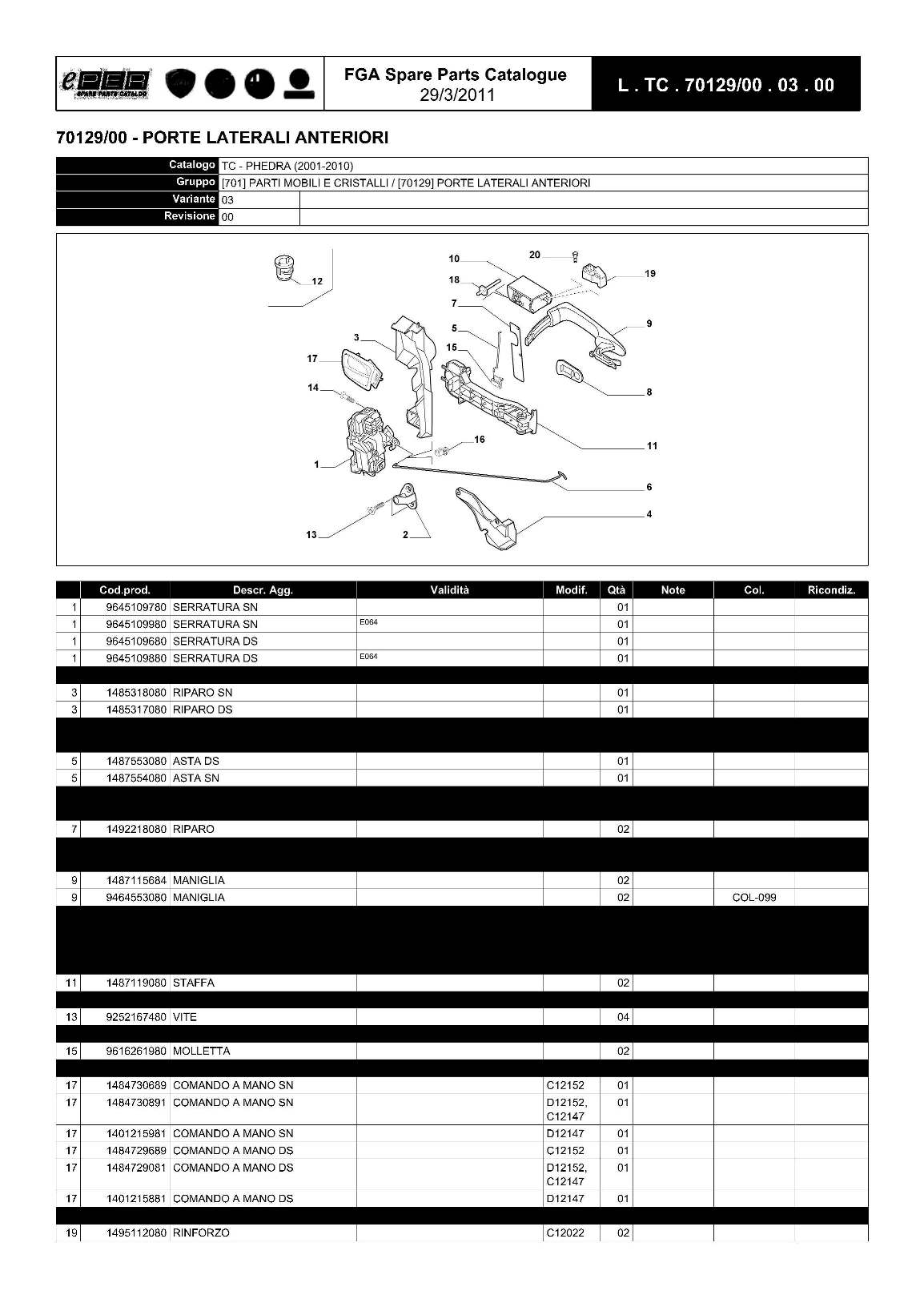

Non l'ho mai aperto ma so che i francesi usano un comune motorino elettrico (tipo quello delle macchinette policar da pista elettrica) che agisce su un ingranaggio di plastica, di solito i difetti sono imputabili all'ingranaggio che si consuma presuma che sia stato inserito nel pezzo di cui al n°1 della figura allegata.
