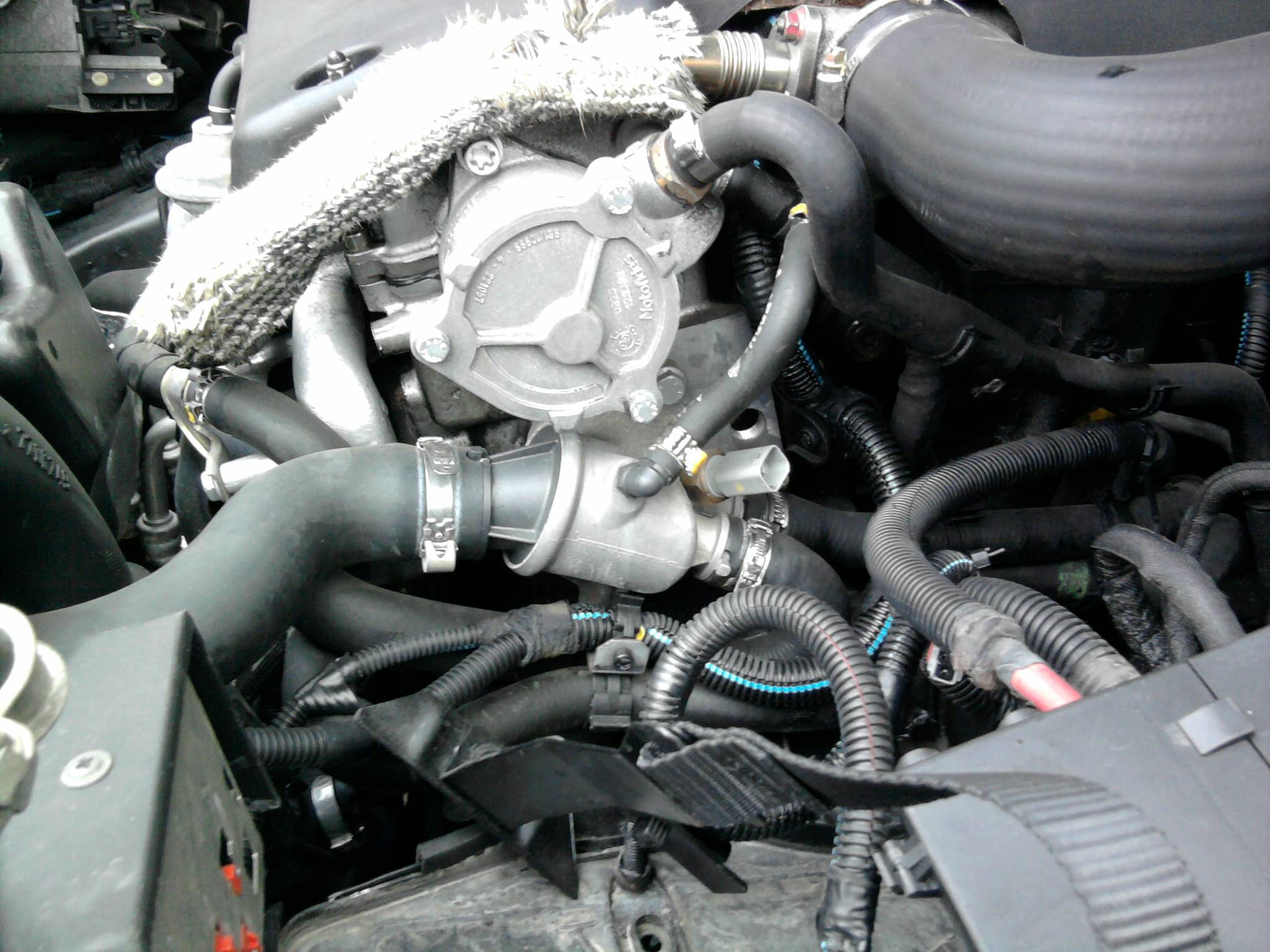

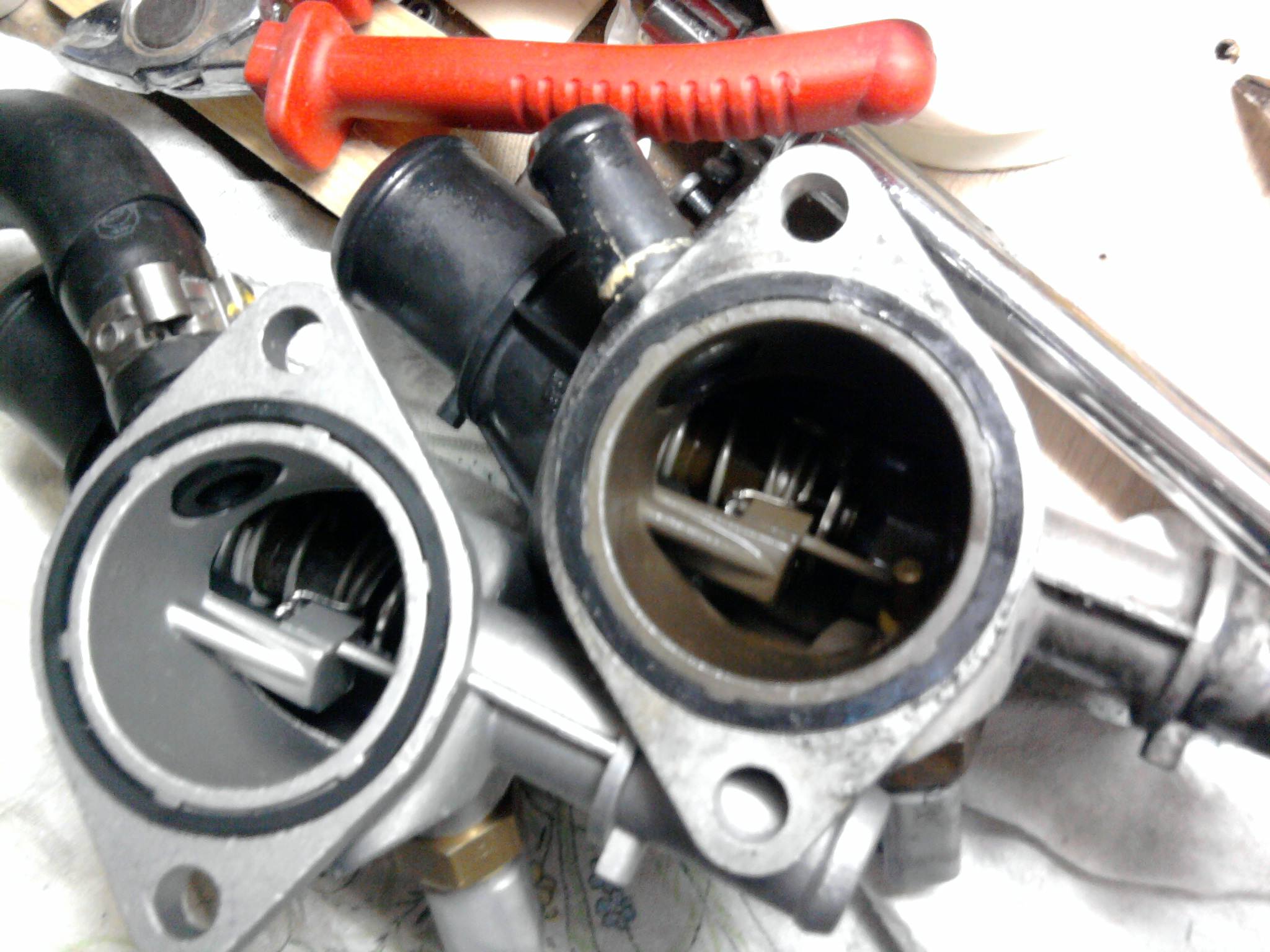

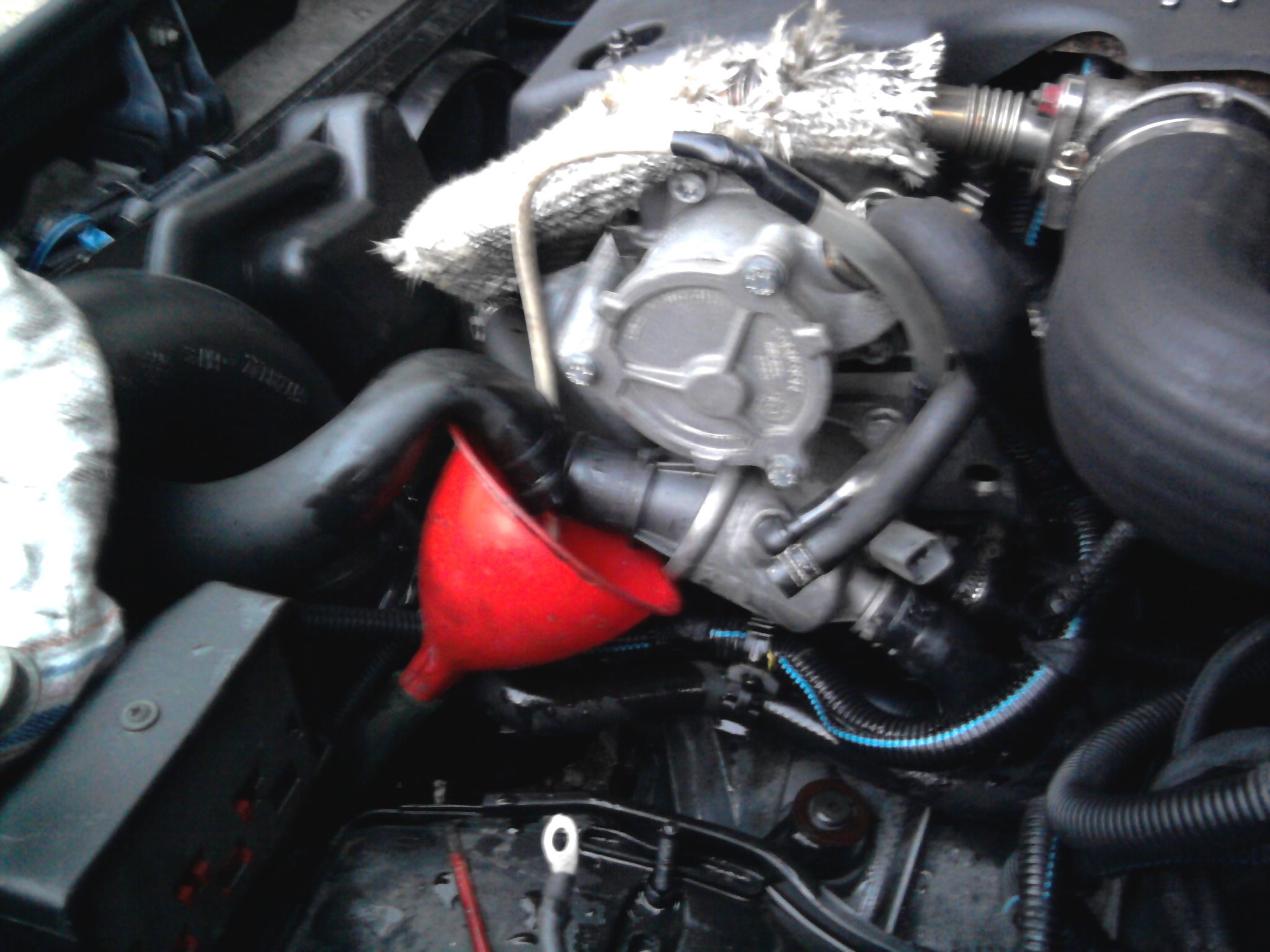

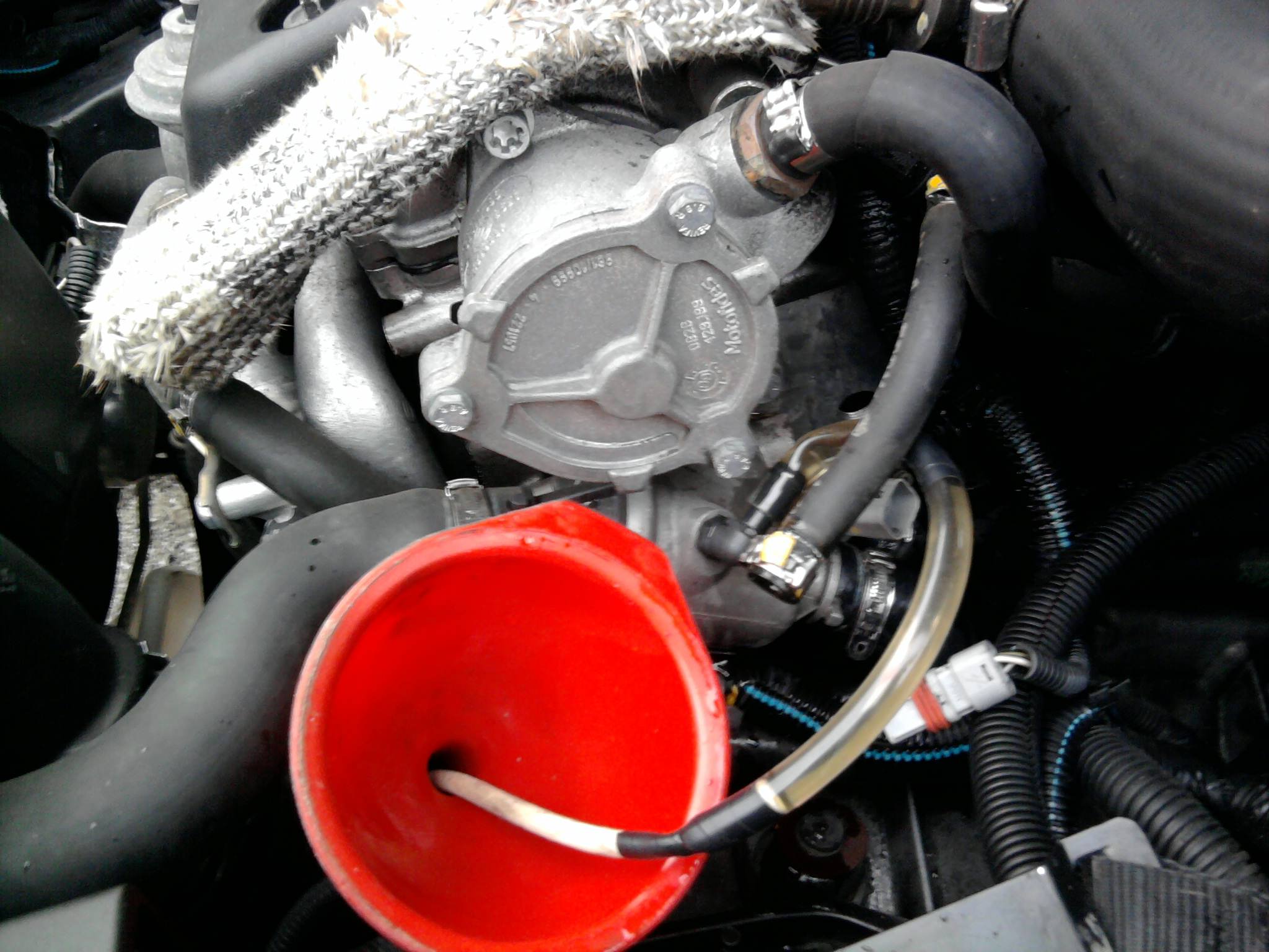

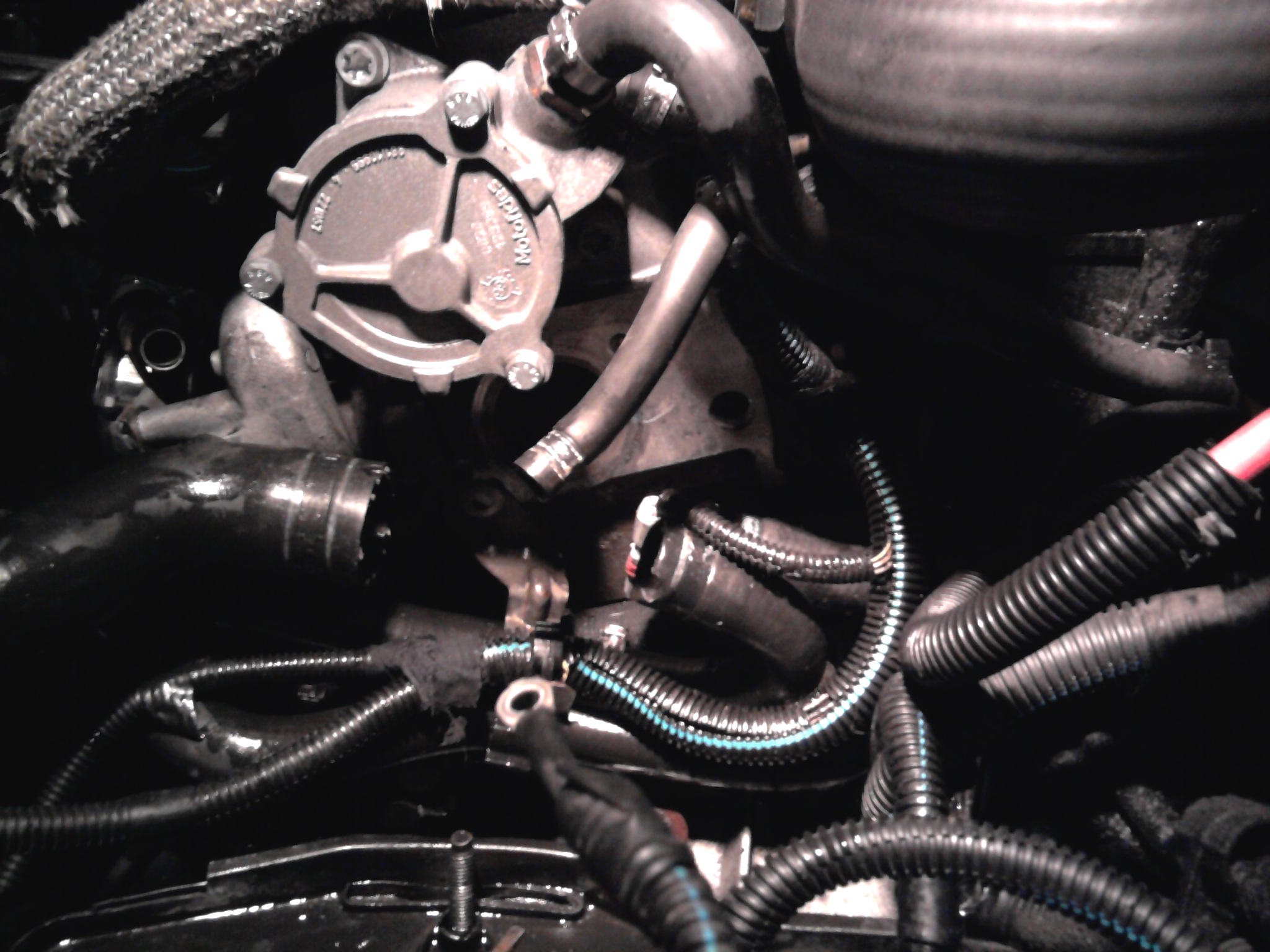

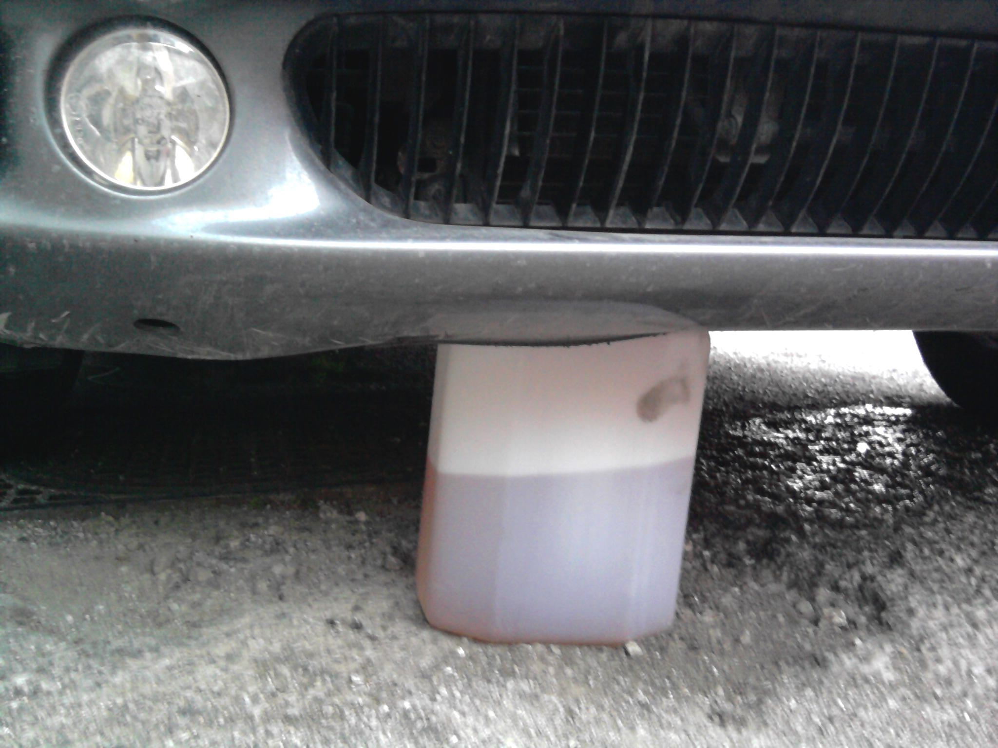

Stamattina ho cambiato la valvola termostatica:
il battito metallico permane..... ma è un pò diminuito;
a dire il vero già negli ultimi due giorni il rumore maledetto sembrava aver cessato l'incremento
ed invertito tendenza.
Non ne sono certo, potrebbe anche essere che il raffreddore mi ha tappato un pò le orecchie
oppure l'additivo messo qualche tempo fa nel carburante, coadiuvato da un pò di km " allegretti"
in autostrada, ha migliorato la nebulizzazione degli iniettori......boh!
Per warner:
Se senti nostalgia degli euro2 ho messo qualche foto del lavoro fatto sul mio 1.900,
ho tribolato solo per staccare i tubi dalla valvola:dopo aver smollato le fascette non venivano via?tt?
Appena posso torno dal pompista.....per adesso almeno ho la temp sempre a 90°(tu)
Ciao a tutti
