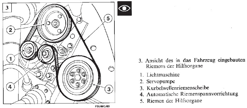

hallo,
hat noch einer nen möglichst günstigen auch kaputten kompressor rumliegen? Nutze meine Klima eh nicht , brauche ihn aber als lager für die Riemenscheibe. Meiner macht mittlerweile schon derbe Geräusche:X. Wichtig wäre mir nur das das Lager der Riemenscheibe noch gut ist.
Gruß Theo

Wenn dir die Klimaanlage eh egal ist, dann besorg dir doch einfach den Riemen für Fahrzeuge ohne Klimaanlage. Der geht dann einfach nur zur Servopumpe und zur Lima und fertig.

Hey super,
das wusste ich nicht das es das gibt. Dann beorg ich mal so nen Riemen und fahrt ihn bis er bricht.
Thanks
Gruß Theo

Ja wenn sie die Klima net brauchen ist das ne gute idee,das mit denn kürzern Riemen!
Da kommen sie auch mit 20 Euro davon!
