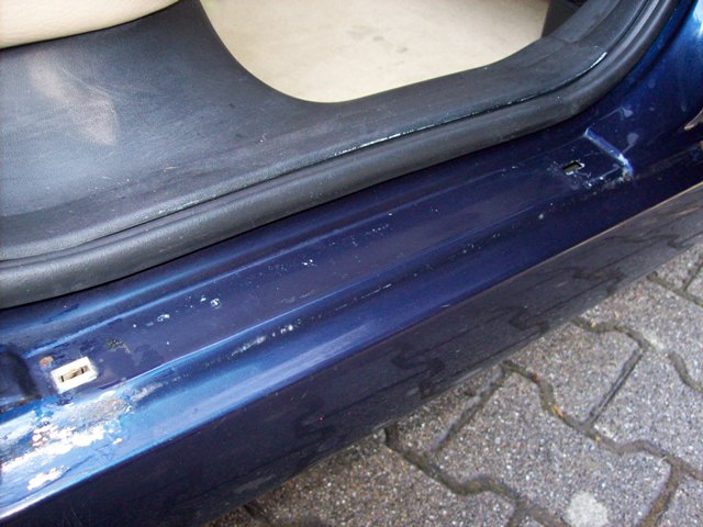

ich suche die Teilenummer für die Einstiegsleiste hinten rechts inklusive die Dübel (im Bild weiss) wo die Einstiegsleiste montiert wird. Im Eper habe ich leider nichts gefunden.
Weiss jemand Rat ?

Habe Dir eine PN geschickt.

danke, aber ganz schön saftiger Preis (td) ohne ihn jetzt nennen zu wollen (darf ich das überhaupt ?)

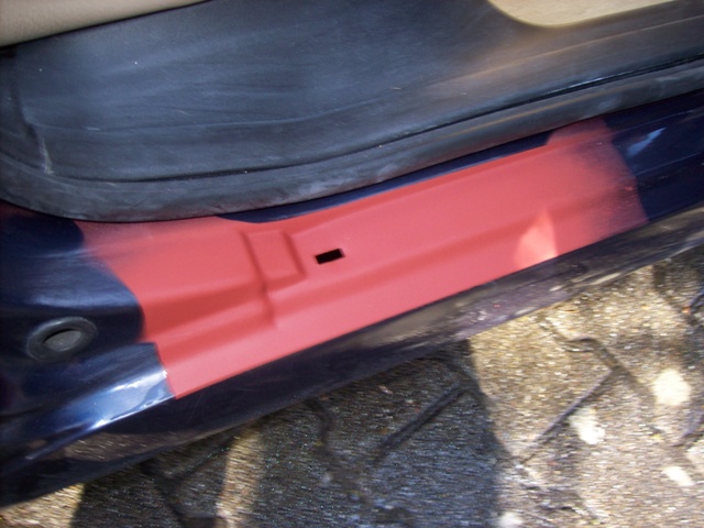

ach ja der Bereich sieht jetzt so aus. Anschliessend schleifen, füllerm, Lack +Klarlack. Am Schluss die Ränder mit Beispritzverdünnung ausnebeln lassen (Fade-Out-Verdünnung) und mit Schleifpaste grob / fein beipolieren. Dann wird man dann nix mehr von sehen ! >:D<
